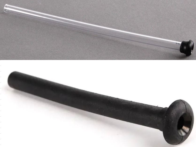

@titi73 en y regardant de plus près ton ancien tuyau d'evacuation, il paraît translucide, ce qui n'est pas le cas du nouveau qui semble opaque, c'est bien la même ref. ?

@Flo2207 en effet, l'ancien avait le tuyau translucide et l'embout noir, à priori c'était même en 2 parties , le nouveau est noir et d'un seul tenant.

Ils ont dû faire un retex sur la casse de ces flexibles au niveau de l'embout noir pour en faire une pièce d'un seul tenant!

@Flo2207 oui la référence a évoluée puisque qu'elle prend un A au bout --> 510 827 861 pour l'origine, et 510 827 861 A pour la nouvelle.

sinon pour le tuyau, le soucis c'est souvent la parti noir qui part en couilles,
se caoutchouc se bouffe, j'èspère que ça va pas être le cas, la.
