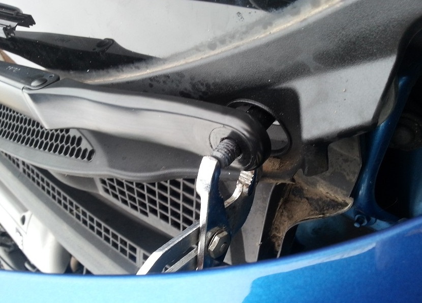

Avec ta pince du te mets en dessous du bras et au dessus de l'écrou, tu pince un coup en haut un coup en bas

@calaggan cherche sur le net, par exemple comme le dit @eyo :

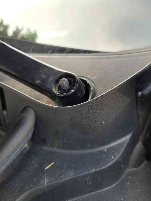

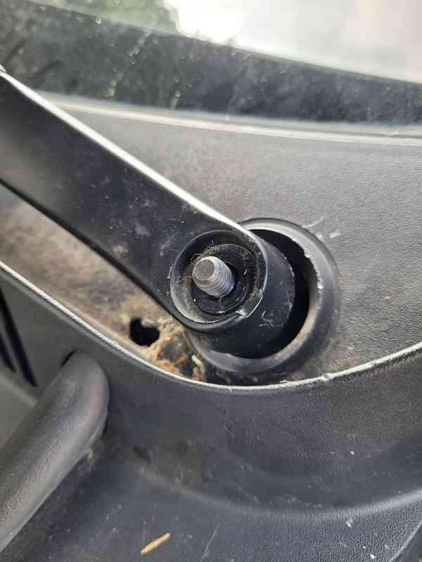

Malheureusement, impossible de sortir l'essuie glace, il y a déjà le capot ouvert qui gène énormément mais fermé de toute façon c'est inaccessible.
Je retente demain quand il y aura moins de pluie

Bon malheureusement je n'ai pas assez de place pour la pince, entre le capot juste au dessus et l'espèce de protection plastique qu'il y a devant impossible d'avoir les bons appuis, j'ai également essayé de faire pivot avec un tournevis mais l'essuie glace est ancré dedans.
Si vous avez une autre idée, elle est la bienvenue ?

Dans ce cas il te faut un extracteur.
Re: [gege59] Golf VII Sportsvan 1.6 TDI 115Cv Connect - Blanc pur
essaye de faire bouger le bras de l'essuie glace par rapport à l'axe sans trop forcer, par mouvement de bas en haut,
du pare brise vers l'ext
