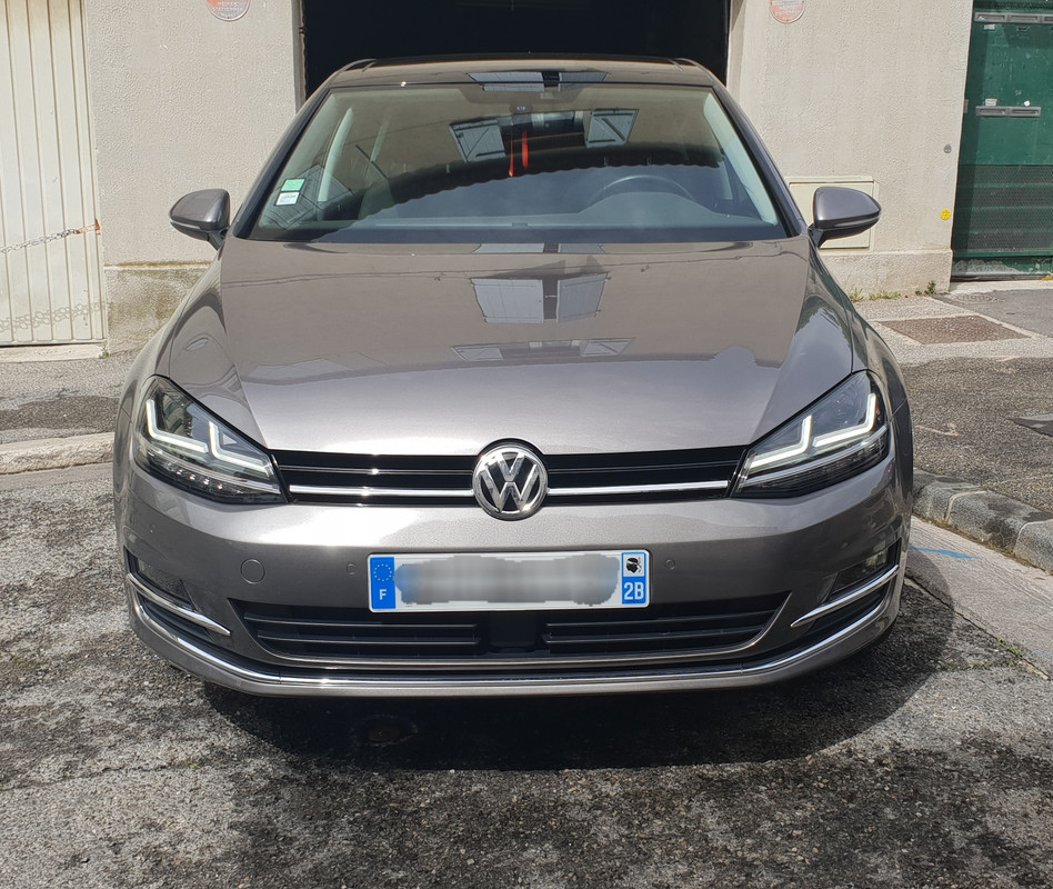

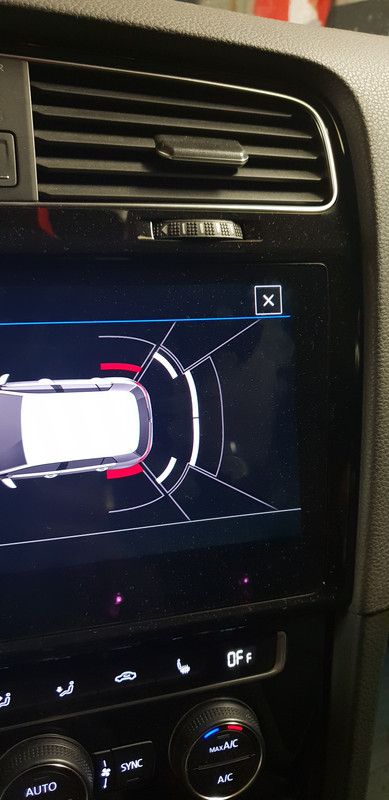

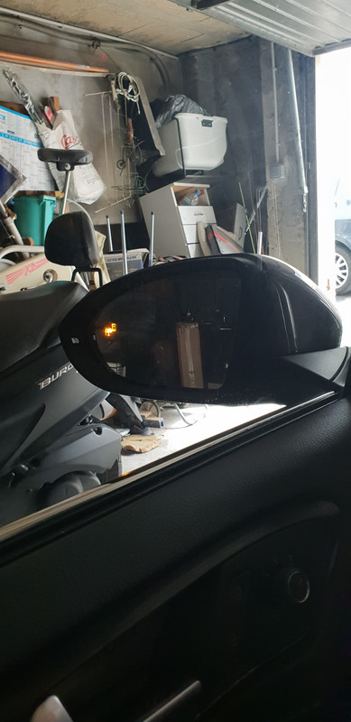

Salut a tous, alors voilà les branchements du Blindspot sont totalement fini, il me reste encore la partie codage car les détecteurs marchent mais pas parfaitement, j'ai un nouveau truc qui s'est activer ça s'appelle le Rear Trafic, ça c'est mis à marcher une fois hier en allant à Plan de campagne en reculant mais depuis plus dans mon garage c'est actif mais ça détecte pas, donc à voir. Jen profite aussi pour dire que j'ai changer ma calandre avant par une R line pour avoir le chrome aligné au feux.

le "rear traffic", c'est l'assistant de sortie de stationnement. ça détecte les "mouvements" (autres véhicules, piétons,...) lorsque tu enclenches la marche arrière
si ça ne se déclenche pas dans ton garage, c'est que ça doit être normal :Top:

Y a pas, une petite calandre, ça te change une voiture!
Beau boulot pour le blind spot et merci pour la vidéo.

@guizben effectivement bien vue, il a remarcher tout à l'heure quand une voiture était entrain de venir vers moi, donc déjà cette option marche, il me reste plus qu'à régler les détecteur pour les angles morts.
@eyo pas encore un génie mais j'espère que le travail que je fais, plait à pas mal de membre et donne des idées à certains. Oui la Corse est si mythique.

@Pochon écoute clairement ça change complètement la gueule de la voiture, sincèrement je regrette pas, pas de souci pour la vidéo si il faut faire une autre plus détaillé tu me dis je refais et si tas même besoin que je te dise ou se trouve tes emplacement on fait ça sans souci.
