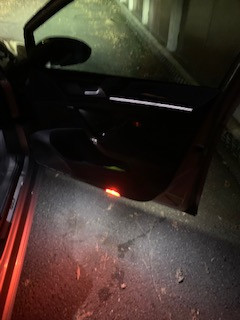

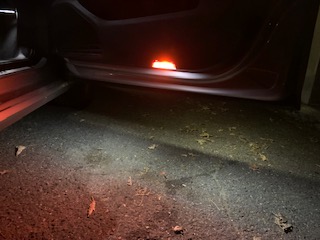

@Golf92
voici le résultat sur la mienne:
Golf24Carat @ [TUTO] Ajout lumières bas de portes
Oui en effet pour le module d'origine Volkswagen LED il faut adapter l'arrière de l'éclaireur, comme je l'ai fait. (ou prendre un modèle ampoule halogène).
Il m'a fallu faire quelques petites adaptations des 2 blocs éclaireur à LED pour qu'ils puissent rentrer dans les emplacements prévu.
Ref de l’éclaireur LED acheté en concession Volkswagen: 3G0947411
Ref de l’éclaireur ampoule Halogène sans besoin d'adaptation en concession Volkswagen: 1K0947411A

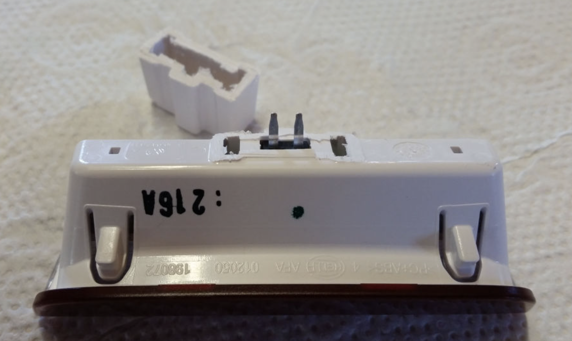

Re: [TUTO] Ajout lumières bas de portes
@Golf24Carat Merci beaucoup pour ton retour
Te rappelles-tu quel type de motif tu as fait sur le module LED d'origine 3G0947411 ? As-tu coupé toute le partie "du connecteur" sur la photo ci-dessous, ou juste 1 cm (je parle bien pour les portes avant) ?
C'est vraiment dommage que les modules LED d'origine VW ne rentre pas à l'avant.
Golf 7 1.5 TSI 130 Carat, mise en service 04/2018
- Golf24Carat
- Messages : 9579
@Golf92
Exactement j’ai mis l’éclaireur d’origine à LED et j’ai coupé une partie du plastique de l’éclaireur comme sur la photo, même un peux moins que la photo et j’ai pris un sèche cheveux pour arrondir le connecteur noir de manière à ce qu’il puisse être branché sans toucher le fond de l’emplacement.
