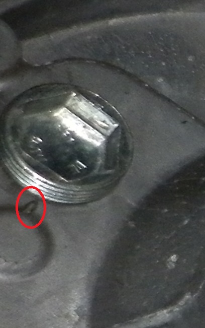

J'ai retrouvé des photo de ma boite prise en 2015 quand ma voiture était encore "neuve" pour inspecter toutes traces d'huile comme c'était le cas pour ma micro fuite sur le capteur de point mort G51 du S&S et j'ai bien fait ;)
J'ai pu remarquer à côté du bouchon de remplissage comme un repère indicateur sur le carter de boite (entouré en rouge sur les photo zoomées et recadré avec la même orientation).
Ayant donc fait des photo avant et après vidange,on peut voir la différence de serrage du bouchon en se repérant sur les 3 inscriptions du fond de l'emprunte de celui-ci.
Bouchon de remplissage :
2015,avant vidange boite :
2022,après vidange boite :
Zoom avant vidange :
Zoom après vidange :
Bouchon de vidange :
Verdict,ma concession à bien fait la vidange de la boite ! :lol!:

L'inverse aurait été plus énervant :accord:
Re: [Speed4]- Ma Leon III 1.2 TSI 110 I-TECH !
D’où ma petite investigation :lol!:
