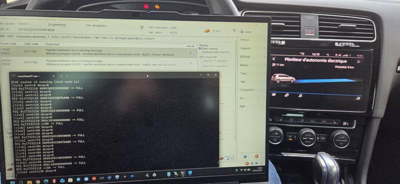

Petit update au sujet de mon problème d'ecran d'autonomie.
J'ai pu trouver comment communiquer avec le MIB et lui envoyer des trames CAN/BAP qu'il accepte. Résultat, je fait disparaitre l'erreur dans le MIB
Petites photos (même si je n'ai pas updaté les DTC dans ODIS qui sont marqués "active" sur la photo):
On voit bien sur la photo, 11kms d'autonomie, mais la barre bleu est pleine, donc je commence maintenant à toucher aux datas qui sont envoyés au MIB. Le prochain objectif et de restaurer la vraie autonomie et la barre bleu qui correspond, puis je m'attaquerai au potentiel récupérable et aux consommateurs.
A suivre...

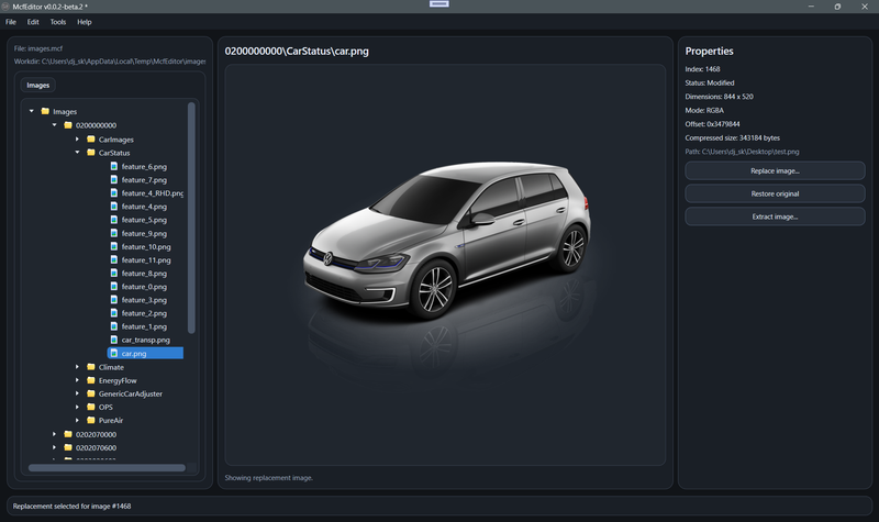

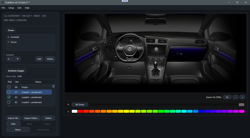

J'ai développé deux petites applications pour aider tous ceux qui souhaitent modifier leur MIB2.
McfEditor:
GcaEditor:
J'espère que cela vous aidera.
Attention, vous devez quand même savoir un minimum ce que vous faites et je ne peux etre tenu pour responsable de quoi que ce soit.
