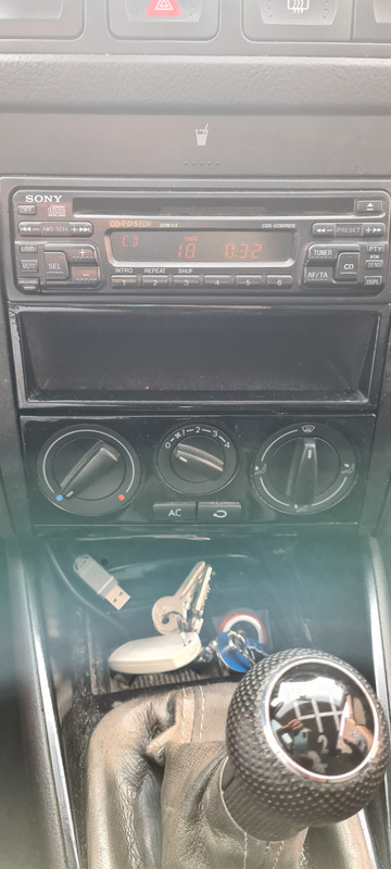

Bon, il y a pas mal de pièces fatiguées .
Je vais avoir du taf ! :shock:
Après c'est un véhicule que j'ai utilisé tous les jours .

Cet intérieur respire la qualité.
J avais le même autoradio sur le passat et le même volant.
Que des bons souvenir

Ses fameux plastique qui colle :(
j'ai fait ça sur la mienne qui est en corse

Effectivement il y’a un peut de boulot :lol!:

C'est marrant : à l'époque, la commande du régulateur était sur le volant.

Sympas l'intérieur. :Top:
Merci pour les photos. ;)
Oui des petites reno à faire mais rien de grave. ;)
