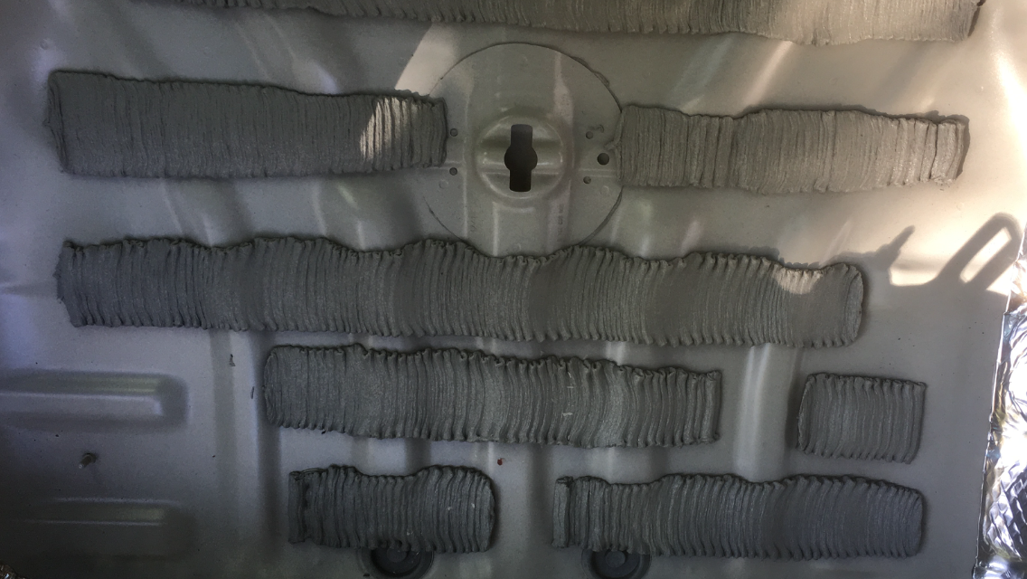

J ai fait tout les montants comme ça ,je vous rassure ils ont mis un petit bout de moussette juste sur les montants arrière !«  ça suffit chef??oui oui ça coûte cher !!! » Aller je démonte le coffre
Comme vous pouvez voir ils mettent de l anti vibratoire au milieu à l usine ... « c est bien là chef??? Oui oui stop tu veux couler la boîte !!! »:pig: Bon,au boulot Tonio!
Image. Un peu de cellule fermée pour le plaisir ...
Image. J ai fait de même sur les passages de roues interne , sous la banquette arrière , la boîte à gants , le pédalier etc ... ça a été long mais si je devais le refaire c est sans hésiter (j ai même trouver ça plaisant au final ) la Golf 7 tsi est relativement bien insonorisé par rapport à ma Skoda fabia qui est une vrai passoire mais du boulot reste à faire par rapport à une Audi ... Je suis très content du résultat et j y ai gagné grandement en confort (j entend les mouches pêter et les moustiques se casser les tibias sur le pare brise !!! ) : Mouhah: J espère que j aurais su vous inspiré et vous faire rire en lisant mes aventures ...dédicace à notre ami Marseillais Florian qui nous motive tous !!!
