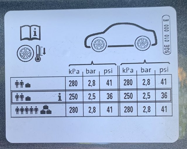

Merci @Bawakuda
Je suis bien dans les préconisations constructeur à 2,8 bar:
Ce qui est étrange, c'est qu'ils préconisent la même pression que ce soit pour un véhicule partiellement chargé, ou entièrement chargé.
Pour les 2,5 bar, c'est pour les pneus confort... Qu'entendent-ils par là? Gomme tendre?

Message par Frk »
2,5 bars c'est déjà pas mal !
Ton étiquette est bizarre, mais perso je partirai comme je le fais sur du 2,6 bars sauf pour un départ en vacances chargé.

Ced07 a écrit : 05 avr. 2021, 19:30
Pression plus souple et plus confortable, tout aussi supportable par le châssis, mais avec les effets chewing-gum que tu as cités.
Sur la GTE, j'étais quasi à 3 bars en 18" de mémoire.
