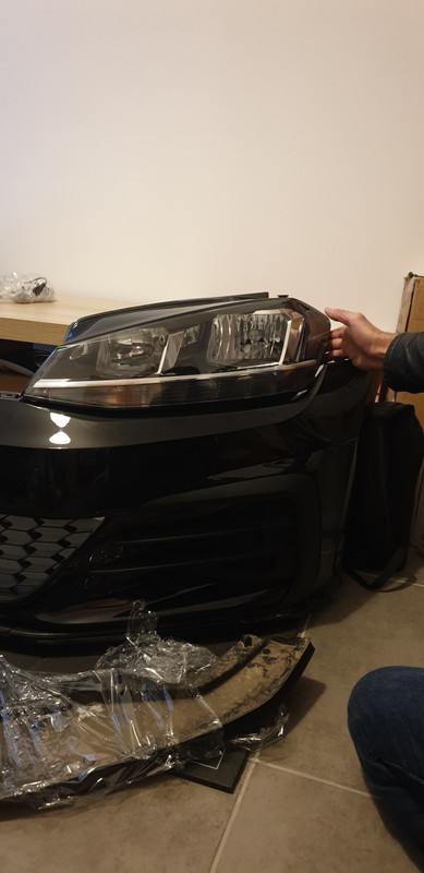

Alors c'est un pare-choc de phase 2 gti/gtd (oem de chez vw), pour mon facelift je change les ailes avant, les phares et le pare-choc.

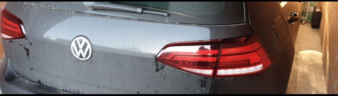

et pour l'arrière

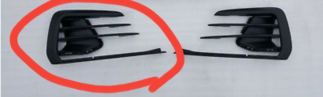

Tout d'abord merci de ton retour super rapide, merci Snike !
enfaite le pare-choc de phase 2 est venu avec les grilles latéral et support pour une golf 7 avec les antibrouillard que je ne possède pas sur ma golf 7 ph1
Et j'aurai besoin des références des pièces entouré en rouge sur mon premier message.
la vue de l'arrière du pare-choc avant

Tu comprendras mieux de ce que j'ai besoin avec la vue intérieure de mon pare choc vue et je dois le compléter avant le montage ce vendredi

Non :D tu m'as mal compris mon pare-choc phase 2 est prévu pour une golf 7 gti ph2 avec antibrouillard et ma golf 7 gtd ph1 est sans antibrouillard et je veux qu'elle le reste mais il me faut un support derrière les latéraux pour réorienter l'arrivée d'air frontal vers les passages de roues avant ( un peu comme les version tcr )

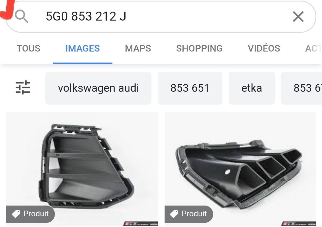

Bonne nouvelle les gars j'ai trouvé la référence de la partie droite (côté passager) mais pour la gauche, une aide divine svp :bounce:

Re.. 5G0853665P9B9/5G0853211K9B9😉

Et la cerise sur le gâteaux 🍰 !!!! Référence du Support inférieur du pc côté gauche 5G0807723P
