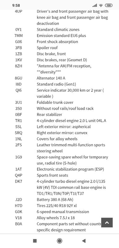

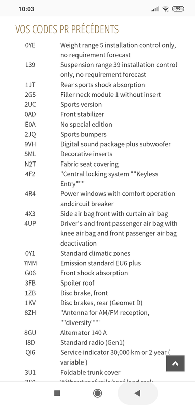

Yop j'ai des questions sur les code type de la voiture
Concernant déjà les suspensions ça me sors L39
"suspension range 39 installation control only, no requirement forecast" donc pas d'existence particulière ? Sur oscar je trouve pas ce code.
J'ai un couinement sur dos d'âne donc je souhaiterais les remplacé à l'avant . Qu'avez vous de monter sur vos gtd ?
Deuxième question concernant les disques avant, j'aimerais mettre du percé, j'ai trouver des brembo sur oscar que mettre comme plaquette pour éviter les grincement au freinage ?
Une photo de mon étiquette en même temps
Et des différente signification du code
Merci d'avance

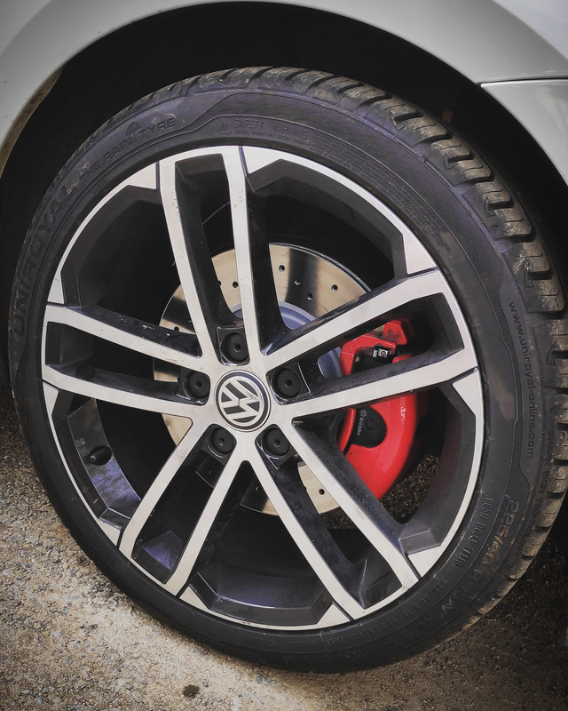

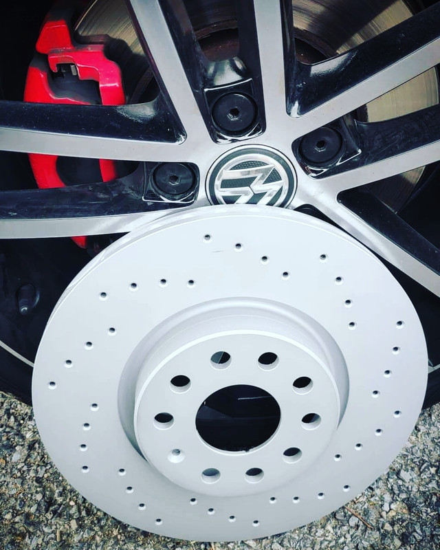

Hello petite nouveauté du jour j'ai remplacé mon freinage avant qui avait très mal. J'ai poser des disques zimmermann et des plaquettes brembo. J'aime bien le rendu.

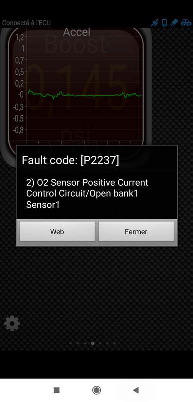

Hello la compagnie, ce matin j'ai eu un code défaut
Avez vous déjà eu le problème ? J'ai enlever le défaut avec mon application torque et mon module elm27.
Apparament c'est un truc sur le circuit électrique de chauffage ou je sais pas trop...
Des idées ? Merci d'avance
Re: [Guyzmo83] - Mon Panzer GTD
C'est la sonde à oxygène(lambda) sur l'échappement la première avant le fap,en principe.

J’ai eu cette erreur moi aussi sur mon gtd 2014
Mais j’ai eu moins de chance que toi personne m’a
Aidé :lol!:
C’est effectivement le réchauffeur de dans la sonde
Normalement tu a pas le voyant ni de perte de puissance
Seul moyen remplacé la sonde .
Attention il te faut une douille de 22 fendu !
Perso j’ai pris une douille longue et coupé Sur la tranche
Sinon tu la sors pas
