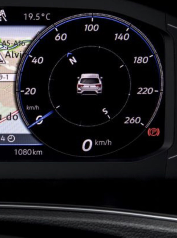

Bonjours à tous
Je possède une Golf 7 Facelift avec l'active infos display et le Discover média (pas la version pro, je ne peux pas avoir le gps sur les deux en même temps) .
Je voulais savoir si il était possible d'afficher sur l' AID, les panneaux de limitation de vitesse lorsque la carte de navigation est en fond, ou cette interface est exclusivement réservé au DM Pro ? Quand je bascule mon GPS sur l'AID, le discover devient noir (logique car pas la version pro) par contre les panneaux de limitation sont affiché sur le Discover (inutile du coup)... J'ai remarqué que certains modèles de la gamme Volkswagen ont cet affichage situé entre l'heure et la Température extérieur
Voici mon AID
Voici ce que je demande

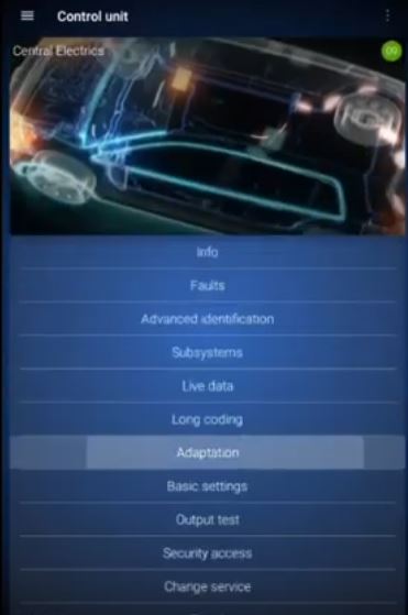

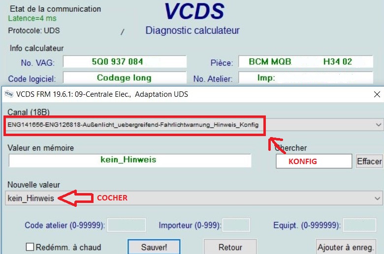

gooolf a écrit : 06 juil. 2019, 22:15
Ce message pénible apparait trop souvent alors qu'il fait plein jour, Quelqu'un sait comment désactiver ou supprimer ce message a part les allumés ou mettre le commodo en mode auto.
problème résolu :idea: solution pour sa désactivation sur AID, enfin tranquille :cheers:
AVEC VCDS
09 CENTRALE ELEC /SECURITE 31347/ADAPTATION/aubenlicht_uebergreifend-fahrlichtwaenung_hinweis_konfig / kein_hinweis

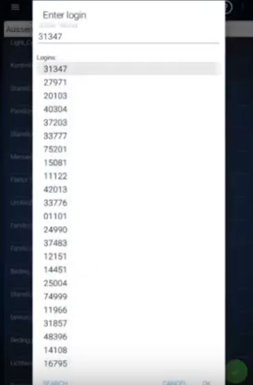

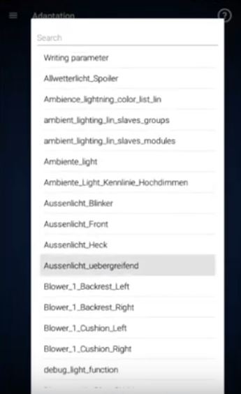

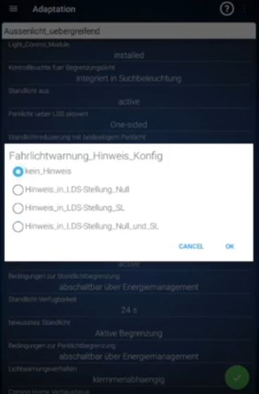

AVEC OBDELEVEN désolé pour la mauvaise qualité des images.
CENTRAL ELECTRIC / ADAPTATION
AUSSENLICHT_UEBERGREIFEND
FAHRLICHTWARNUNG_HINWEIS_KONFIG
COCHER ET VALIDER / KEIN_HINWEIS
CODE SECURITE /31347

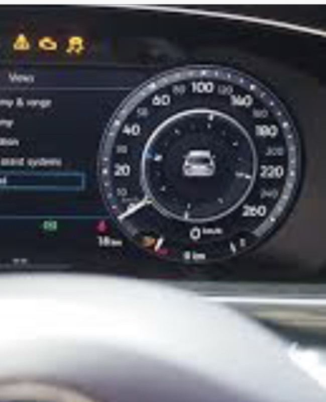

Excusez, mais je ne parviens pas à faire apparaître dans mon cadran de vitesse le 50 et le 80 et autres vitesses en gris. Voir photos jointes.
J’ai parcouru le menu et suis certainement passé à côté mais je ne trouve pas!
Pourriez-vous m’aider SVP?

Car ce n'est pas le même AID ;)
Alan-MK7.5
Messages : 6
Inscription : 01 août 2019, 17:20
Voiture : Golf 7 Facelift Rline
Re: Affichage / Personnalisation Active Info Display
Message par Alan-MK7.5 »
Bonsoir . Sur mon active info display j'ai deux tailles de compteurs. L'une avec toutes les dizaines d'afficher (taille la plus grande). Lorsque je clik sur le bouton "ok" de mon volant les compteurs deviennent plus petit et je n'ai plus que les nombres paires . Voilà, je te joins deux photos également
