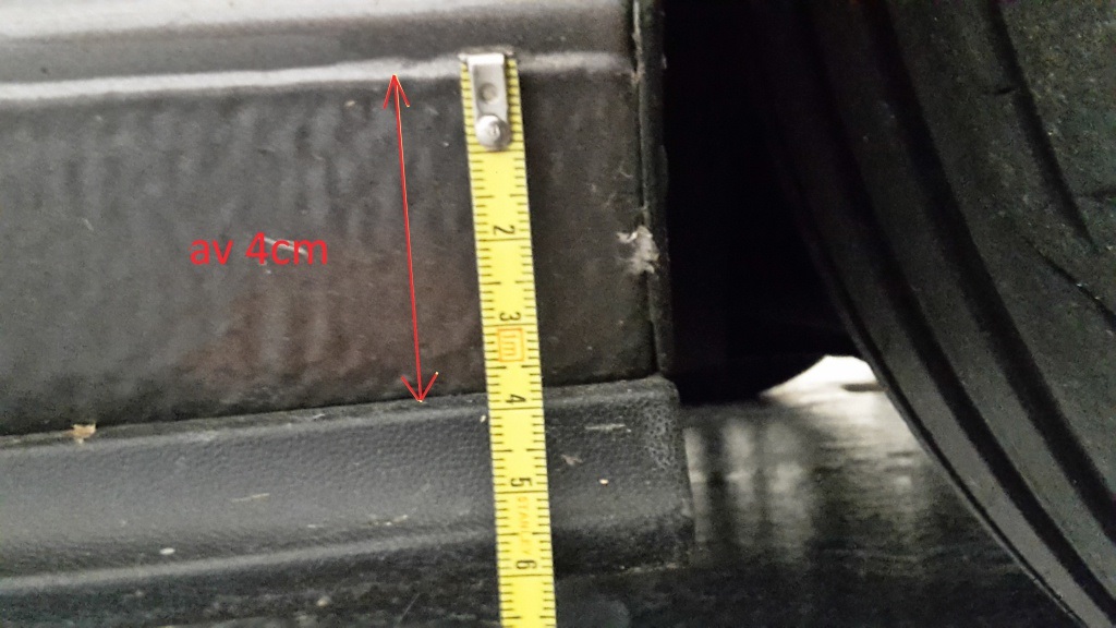

Les photos cotées de gtr suite à la pose des BDC qu'il a réalisée lui même sur sa Golf :
Pour ma part j'ai mis les vis à 4,5cm du haut de bande anti-gravillons et les bas de caisse se trouvent à 3cm pile de cette bande :

Du coup qui a prit la cote d’origine au niveau de la hauteur du bas de caisse?
@titi73 avec un perçage à 4,5cm ? Pour un bdc à 3 cm sur toute la longueur.
Ou @gtr avec un perçage à 5.5 pour un bdc av à hauteur de 4cm et perçage à 4.5cm pour un bdc arrière 3 cm ?
Dernière modification par Golf7091 le 07 janv. 2020, 20:01, modifié 1 fois.
Messages : 44453
Re: [Tuto] : pose de bas de caisse type GTd/GTi sur Golf 7
En fait il y a encore la solution de @TOMENZO :
TOMENZO a écrit : 20 déc. 2016, 20:13
3cm devant et 4,5cm derrière...
... soit + ou - l'inverse de @gtr :scratch:
3 montages et 3 côtes différentes, si VW ne donne pas plus de précision c'est que visuellement ça ne doit pas vraiment changer la donne.
Je ne saurai quoi te préconiser, de plus je suis en 3 portes et les 2 autres membres sont en 5 portes.
Ton retour sera intéressant, n'hésite pas à faire des photos pour compléter le tuto.

Alors j’aimerai avoir la cote de montage d’origine des BDC avant /arrière.
Alors si tu pouvais mesure comme ceci se serai sympas.
Messages : 6727
Voici mes prises de cote, au ras des passages de roues pour que vous ayez le bon référentiel.
A l'avant, 35mm entre le haut du bas de caisse que vous souhaitez poser et le bord supérieur de la partie plus "rugueuse" de la carrosserie
Et à l'arrière, 52mm
Golf7091
