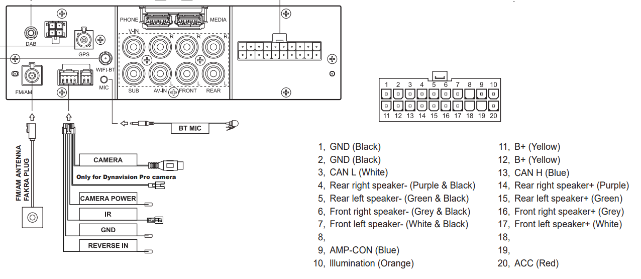

j'ai lu que Eyo parlait d'un fil jaune qu'il faudrait déconnecter c'est vrai que sur le faisceau il y a 2 fils jaune en B+ (11 et 12) ils servent à quoi ?
Un rapport avec la marche arrière ? le contacteur bloqué à la masse , mais les feux de recul resteraient allumés non ?
je vous mets le plan du faisceau si ça vous dis quelque chose, mais le Pro qui à posé le poste l'a déchiffré au si alors !

Les 11 ; 12 ; 20 sont des +, commence par décâbler les 2 jaunes et regarde ce que ça donne, si le fusible tient avec le rouge uniquement rebranche le jaune 11 et vérifie :
- Si ça saute tu sauras que au moins le 11 est en défaut, enlève le jaune 11 et branche le jaune 12 puis vérifie pour savoir si il est aussi en défaut.
- Si ça ne saute pas enlève le jaune 11, branche le jaune 12 et vérifie si il est en défaut.
