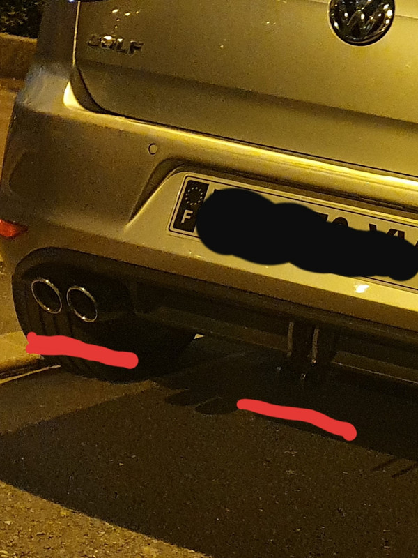

A voir avec cette bande pour le contour au pire des cas, tu pourras toujours changer de nouveau le diffuseur

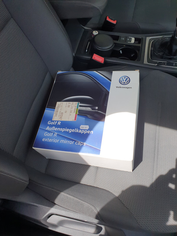

petit achat du jour, acheté 108 euros dans une CC dans le 93 j'ai pas compris le pourquoi du prix, avant ca je suis allé voir 2/3 cc qui m'avaient annoncé 155€ et sur le site 136€ et en cherchant sur internet j'avais pas trouvé moins cher que 136€ enfin bref j'ai pas cherché à comprendre lorsqu'il ma annoncé le prix j'ai payé et je suis parti :lol!:

merci titi73, c'est ma journée aujourd'hui :bounce: :bounce: :bounce:
l'embout sur mesure et presque 30€ d'économies sur les coques rétroviseurs golf R ( ça paie la moitié du prix de l'embout)

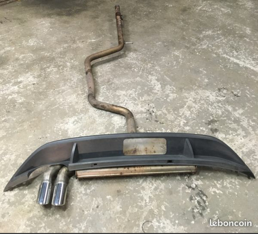

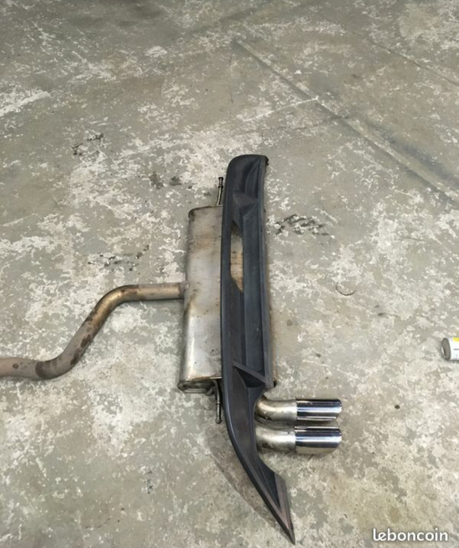

l'autre solution, qui je pense va être mon choix car pas d'autres solutions vu que j'ai que jusqu'à demain fin d'après-midi après elle risque de me passer sous le nez c'est une annonce que j'ai trouvé concernant un diffuseur avec le trou pour l'attelage et la double sorties + silencieux arrière double sorties d'une golf 7 150 tdi avec les canules oem pour une centaine d'euros.
Et si vous pouviez, me confirmer que c'est montable sur ma golf 7 TDI 105 sortie simple sans que j'ai a faire de modification ou de bricolage "plug and play " si on peut dire, merci à vous ça m'arrangerait vraiment si vous pouviez me confirmer
voilà les photos, tout est en bon état
je ferai un bon nettoyage avant de monter tout ça ce week-end
:Merci: :Merci: :Merci:

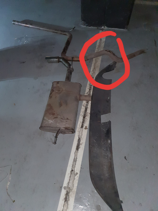

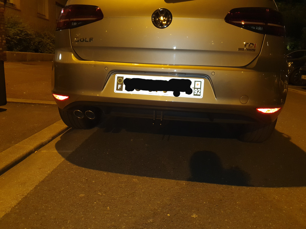

bon bah voilà montage effectué, belle grosse galère
mais le résultat est là ( photo de nuit car j'ai terminé vers 22h et commencé vers 16h )
donc j'ai du couper ma ligne pour la sortir car c'était impossible à cause du coude en hauteur qui enjambe l'essieu
ensuite la ligne ne passait pas à cause du long coude horizontal
et pas facile de la faire passer entre l'essieu et la carrosserie pas beaucoup de place j'ai donc enlevé les 4 vis de l'essieu à gauche ( juste l'essieu j'ai pas touché à l'amortisseur ni au ressort) et en donnant des petits à coup j'ai réussi à passer la ligne voili voilou...
j'aurais pu couper la ligne que j'ai acheté un peu avant le silencieux et la raccordée à ma ligne mais je voulais pas la couper ( dommage ça aurait été plus facile mais bon voilà c'est fait) :Merci:
