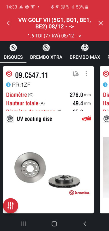

ok, je vais partir sur des ATE, bizarre j'ai pas trouvé en zimmerman ou autres marques :scratch: et j'ai lu aussi que ça se monte pas avec nimporte quel disque du coup je pensais partir sur du brembo en disques et plaquettes céramique ATE et pour pas prendre de risque je vais prendre les disques en 276mm PR1ZF y a que ceux-là sur l'application brembo.

ATE préconise de monter avec les plaquettes céramiques avec des disques lisses, voici ce qui est indiqué sur le site constructeur :
"Les plaquettes de frein ATE Ceramic ont été conçues pour les conducteurs qui recherchent le confort. Pour encore plus de confort, nous recommandons de combiner les plaquettes de frein ATE Ceramic avec des disques de frein « normaux », à savoir lisses."
Par contre si tu es comme moi attaché aux petits détails, le look des disques Brembo sera différent des disques d'origine. Il y a un revêtement anthracite sur le bol et la tranche du disque. Peut-être que cela n'aura pas d'importance à tes yeux, mais je trouve dommage d'avoir une finition argentée sur l'essieu arrière et une finition anthracite devant.
Si tu veux que le look des disques soit proche (pour ne pas dire identique) du look oem pour que ça ne jure pas avec les disques arrières, tu aurais peut-être intérêt à prendre des disques ATE également. D'autant plus que les produits sont étudiés pour fonctionner ensemble :

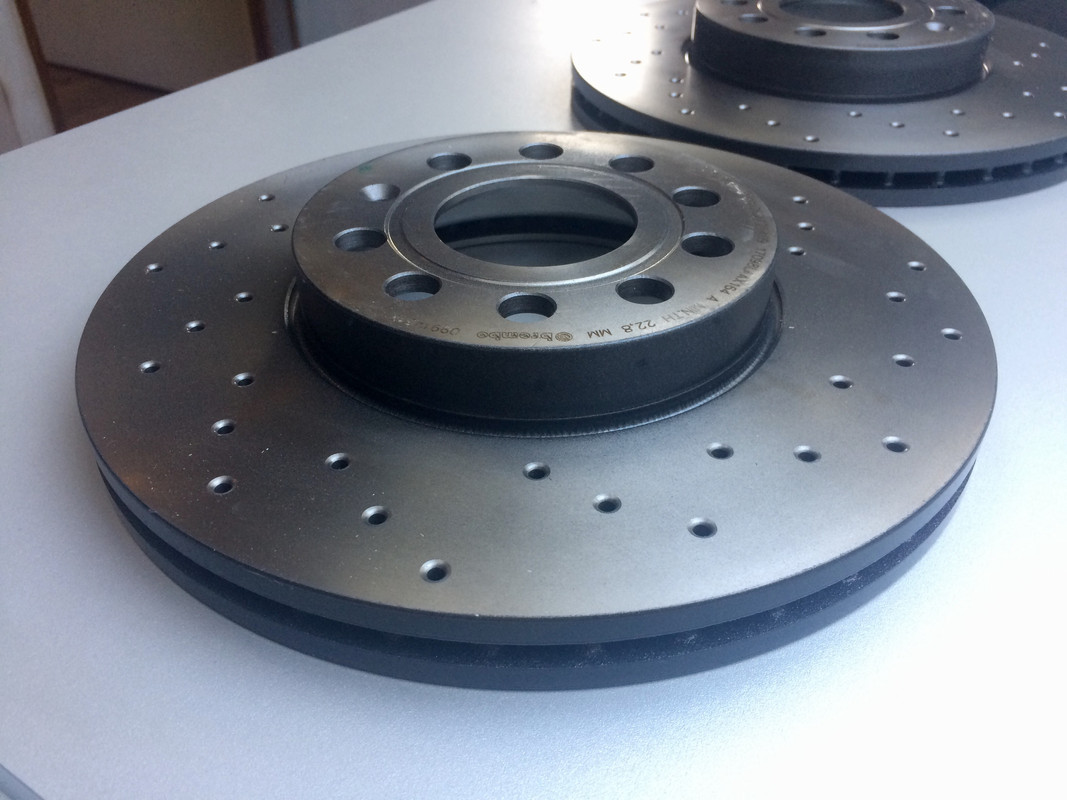

Bonjour à vous, je m'excuse par avance si la question a déjà été posée avant, mais je suis à la recherche d'avis, de retour d'usure et de fiabilité sur les disques brembo xtra en 340mm, je dois changer mes disques et plaquettes avant de la clubsport et souhaiterais monter du brembo, mais j'ai entendu dire que les disques brembo xtra se voulaient très vite, avez vous des retours là dessus ? Merci d'avance.
Messages : 6456
Re: Recensement disques/plaquettes oem et seconde monte
:coucou: Bonjour, en ce qui me concerne je n'ai pas de signes d'usure prématurée au bout de 10 000 km. C'est un peu tôt pour se prononcer, je verrai bien par la suite.
Je n'ai pas eu d'échos au sujet d'une usure rapide de ces disques, vous tenez ça d'où ?

Mais avec les plaquettes EBC, ça mord un peu mieux et le freinage est aussi plus endurant vs l'origine. Rien de révolutionnaire en somme mais je m'y attendais, ce n'est pas du matériel de pistard.
Les disques en 340mm ont une haute teneur en carbone, ce qui n'est pas le cas de mes disques en 288mm. Ca doit aussi jouer au niveau du coefficient de friction.
