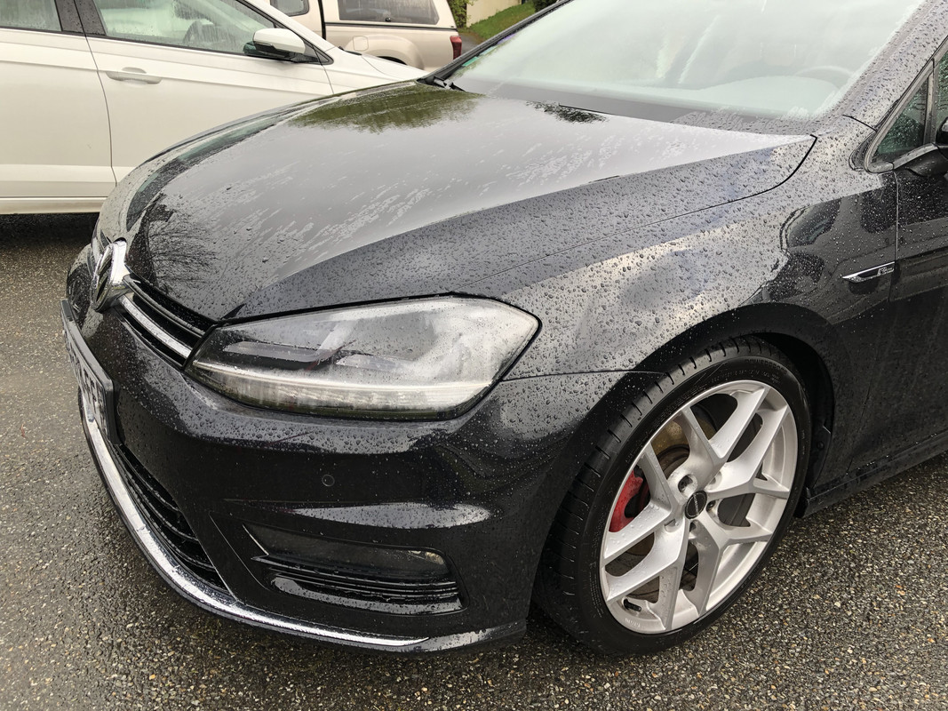

Ce matin…toujours le même côté…
@Jul01, j'ai quand même envoyé un petit message. A suivre.
J'espère résoudre ce problème rapidement, parce que si je dois remettre les halogènes, je devrais aussi remplacer les feux arrières de R pour des feux rouge cerise.

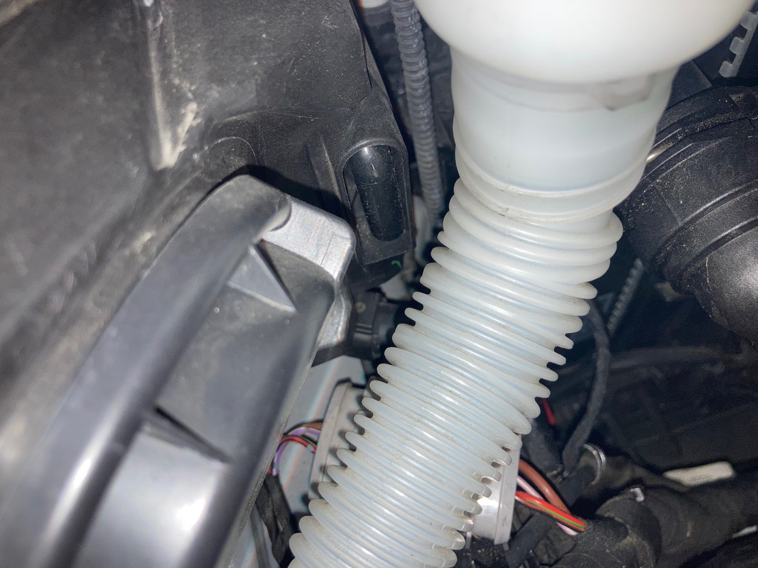

Tu pourrais lever ton capot et regarder les ventilations de tes feux? Je ne sais plus si j’ai repris celles des halogènes.

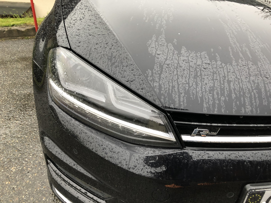

Re: [Pochon 74] Golf 7 TSI 105 DSG 7 Confortline rétrofit R-Line
Ce soir c’est la cata…

Je suis allé voir, voici à quoi ressemblent les évents :
:Merci: C’est également ceux que j’ai. Ça sent soit le polycarbonate poreux soit le joint entre celui-ci et la base du phare défectueux…
Je vais tenter de le mettre à l’épreuve comme me disait @eyo avec une aiguille (pour gonfler les ballons) dans une aération et de l’eau savonneuse sur le phare. A suivre.
