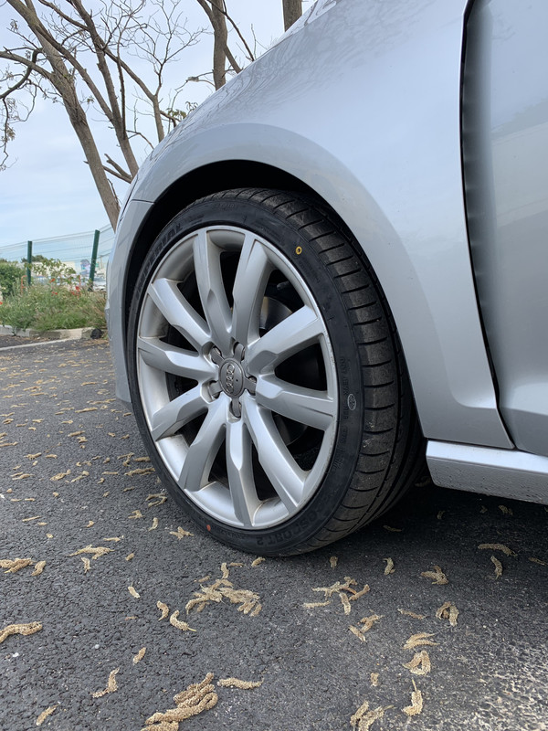

J’ai les jantes depuis quelques jours qui sont au boulot et honnêtement j’ai même pas pensé à regarder le diamètre, en espérant que ce soit bon sinon il va falloir que j’en commande quatre parce que je me sens pas de laisser les Audi

Quel est le nom des jantes de Q5 en question?

J’ai la référence mais pas le nom...
4G8601025K

Alors avec ta référence sa me donne plutôt une jante d’Audi A7 S7 en 19’. Es vraiment ce modèle ci?

Honnêtement j’ai tellement noté de référence que je sais meme plus lol

Une chose est sur j’ai la ref en photo du cache Audi

Alors ta référence est la suivante 8R0 601 025 AS
8,0X19H2 ET39 5/112

Oui c’est tout a fait sa !
