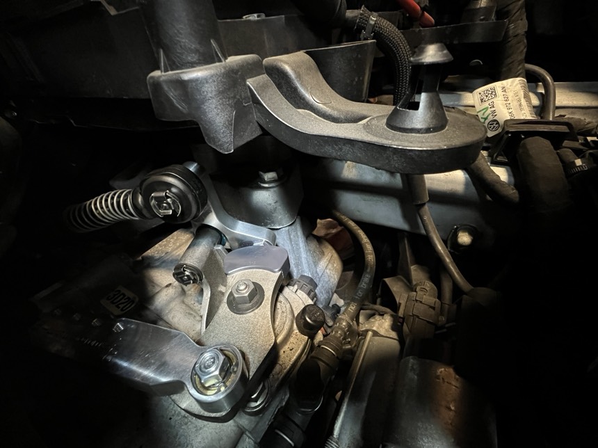

Voici la version que j'ai sur la belle.

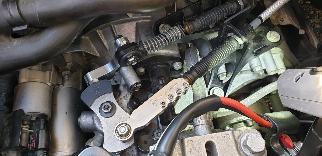

@stef816 Ce n'est pas le shifter de Titi ça ? :scratch:
D'ailleurs si je me souviens bien c'est qui moi qui avais pris la photo le jour du montage avec son Samsung. :lol!:
La tringlerie est inversée sur nos boîtes, tu n'as pas une photo du tiens qui traine dans tes archives ou sur ton topic ?

Non ju, a priori c(est bien mon montage.
Voici les pottos que j'ai retrouvé.

@stef816 Le montage est différent sur ces dernières photos, si tu fais bien attention le mécanisme est complètement inversé par rapport à la photo du dessus.
Je vais me fier à ces dernières qui correspondent bien à la boîte MQ350 que tu as sur ta R. Donc il faut que tu commandes les masses de type : Early (linear bolt pattern)

Ok merci Ju.
Messages : 6505
Re: [Jul01] Golf VII GTI Clubsport - BVM6 Blanc Pur
Je t'en prie ;)
Messages : 17157
Commandé.
Merci Ju.

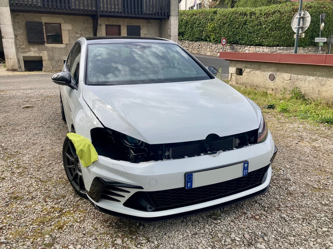

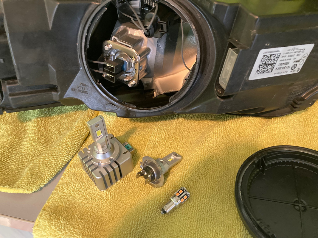

:coucou: Je me suis enfin attelé au montage de mes led AGM Vision commandées pendant le black friday l'an dernier...no comment ! :oops:
Au programme :
- Conversion xénons D3S :arrow: led D3S
- Feux de virage H7
- Clignotants
- Coffre et boite à gant
Je ferai régler les phares dans la semaine et on sera pas mal ! :)
Messages : 44525
: Mouhah: sur ta première photo le phare droit semble encore bien impacté par le black friday :oops:
Je suis sûr que tu seras satisfait du rendu mon Julien :Top:

Tu ma fait flipper j'ai cru que tu avais eu un accident.

@Jul01 Content tu le sera , une très belle différence ;)
Il était temps : Mouhah:
bien tout en led, ça va être top :Top:

Les phares sont réglés, j'irai faire un tour ce soir pour voir ce que ça donne. :vroum:
Je suis déjà agréablement surpris par la led dans le coffre, elle envoie bien plus que la Philips que j'avais installé dans la R-line.
@gtr Heureusement que non ! :pale: :D
Messages : 6505
Je suis allé faire le plein à la nuit tombée, rien à dire ça marche du feu de dieu ! :Top:
J’ai croisé pas mal de monde sur le retour en empruntant une départementale, aucun appel de phare. :)
