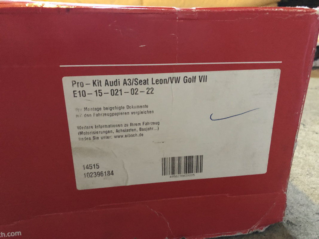

Salut à tous , j’ai fait l’acquisition d’une golf 7 gti performance depuis peut et l’ancien proprio m’a donner avec des ressorts Courts EIBACH (voir photo) avec que le proprio d’avant avait installer . Quelqu’un a déjà monter ceux là sur ca GTI ? Un avis routier et Esthétique ? Merci :D

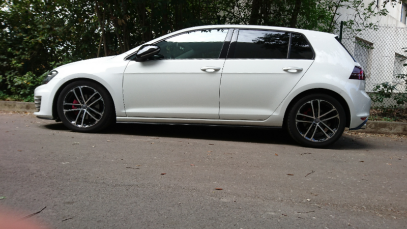

elle parait en effet plus basse devant c'est dû à quoi ?
Edit : j'ai retrouvé ton message Adrien -->
Adrien 0 a écrit : 11 avr. 2019, 23:31
Le même rendu pas exactement car avec mon kit blistein b12 j'ai l'avant qui plonge un peu plus que l'arrière, après renseignement c'est la configuration de blistein avec ce kit, c'est ciblé pour optimiser le comportement, si tu veux quelque chose de bien réparti les ressorts H&R donne une assiette plus plane titi, sinon c'est combiné filetés ;)
Là c'est effectivement - 35 devant et - 30 derrière, ça ce voit quand même, même si ce n'est pas choquant

Comme je le disais c'est la configuration du kit ressorts courts eibach qui veut çà ( amortisseurs blistein où non) , peut-être un peu accentué par le poid du moteur diesel, pour mon véhicule en tout cas c'est ce que donne le kit b12 de chez blistein vu que c'est l'association des ressorts eibach -30-35 et des amortisseurs blistein B8

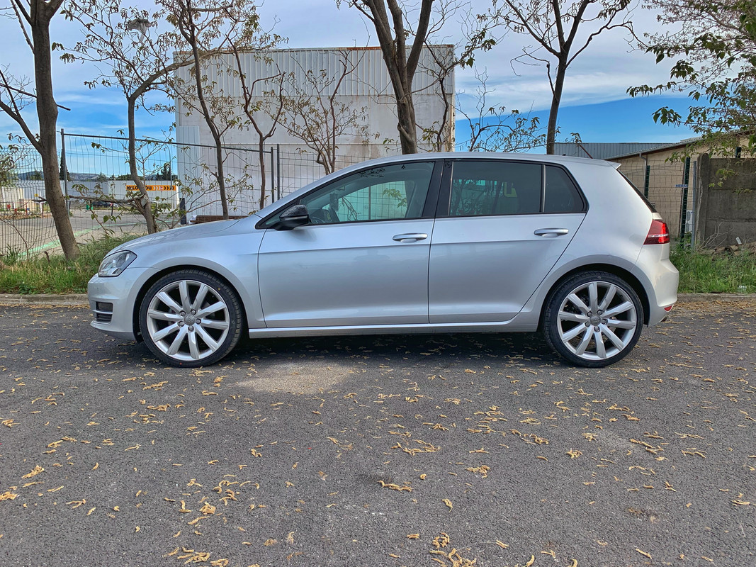

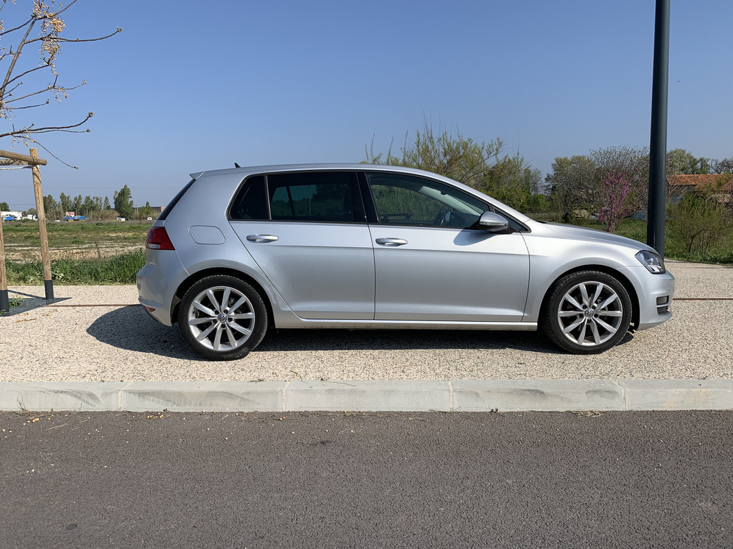

Salut a tous, j’ai une Carat en tdi 105 je viens de lui poser des 19". Je trouve l’avant bien comme ca mais l’arrière un poil haut, si je met des ressorts VW a -15 ca ferais bien ou il faut passer par du -30 direct ?
D’origine j’étais en 17 et je sais pas si j’ai le kit -15 d’origine.

Si tu as les 17" en montage usine alors tu as le châssis sport -15mm de série (type 2UC). Sur la Carat phase 1 c'est de série.
