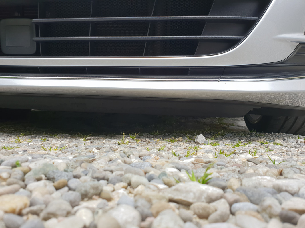

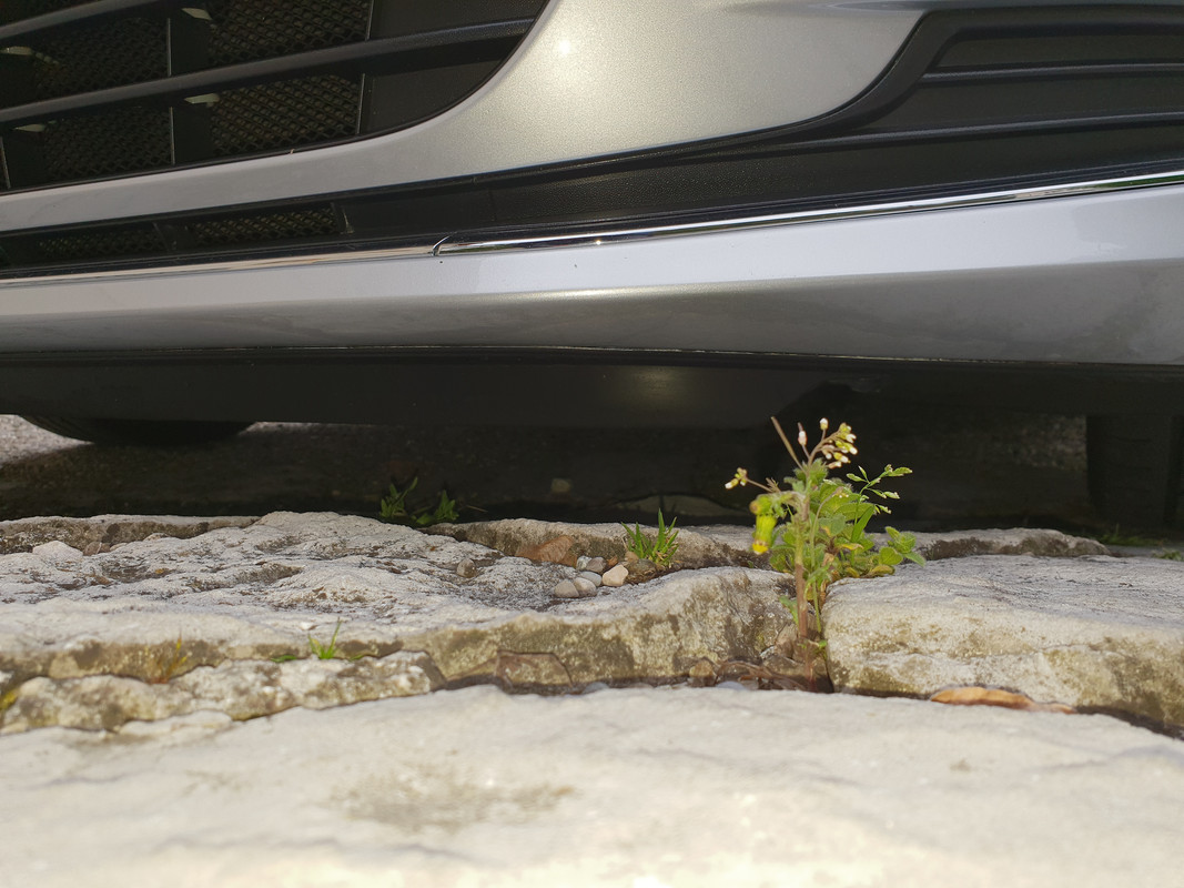

@ Adrien, je ne trouve pas la Golf trop ferme et encore moins tape-cul malgré le châssis sport et les 18".
En passant de -15 actuel à -30 je ne suis pas trop inquiet, ça doit rester correct, je me retrouve ainsi dans une config de GTi.
@ Julien, je rejoins ton avis, si je change c'est un kit et pas juste les ressorts, le set d'origine pourra resservir pour une revente en effet.
@ Pierre, merci pour tes infos et le lien.
@ Yoann, c'était surtout le début de l'impasse ou je frottais parfois, mais depuis les travaux c'est ok, je ne m'inquiète plus pour ma cour, il me reste de la marge si je passe au bon endroit, j'ai vérifié ce soir :
Messages : 6463
Re: Rabaissement - Ressorts courts
Les photos ont été prises avec quelqu'un à bord ou à vide ?
Messages : 44474
A vide Julien, mais il y a encore de la marge, la photo 2 est la plus critique.
Avec une personne à bord et en roulant, ça sent le vroutch! Ça me rappelle la photo que j’avais pris avant de poser mes ressorts.
Surtout en 16’’!
Dernière modification par Pochon 74 le 11 avr. 2019, 20:41, modifié 1 fois.
Messages : 44474
Clair en 16" c'est plus bas, mais de peu.
Messages : 6463
En évitant de passer chargé comme une mule, ça devrait jouer.
