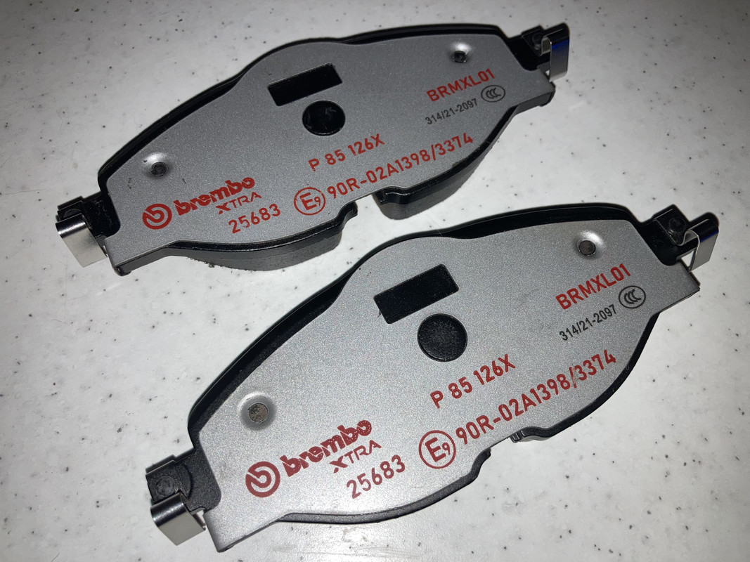

@Kitsune :coucou: Thomas, merci pour ton retour concernant les plaquettes EBC. Cela vient confirmer ce que je pensais, j’avais pourtant fait pas mal de recherches avant de les choisir et je n’avais pas vu de retours de ce genre à l’époque. :tantpis
Si tu retrouves ton tuto pour l’arrière fais moi signe. Bien que ce ne soit probablement pas les mêmes références, c’est toujours intéressant de voir si il y a certaines subtilités à prendre en compte pour ce retrofit. :Merci:
Messages : 6455
Tu vas être jaloux mon Titi, les plaquettes Brembo Xtra ont désormais une touche de Reflet d’Argent ! :lol!:
