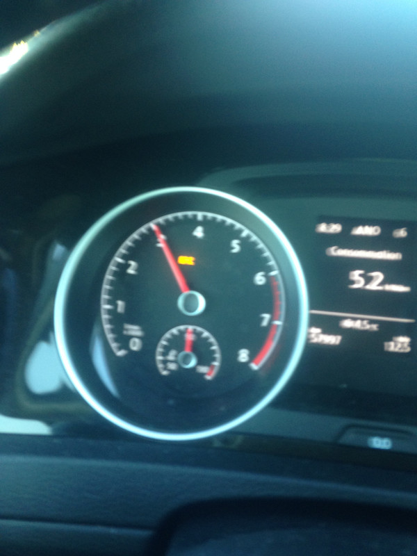

Hier en rentrant autoroute , réservoir 3/4 vide j'ai eu le voyant EPC orange qui s'est allumé lors d'une franche acceleration apres le péage.
Pas de pb moteur cependant ça réagissait comme d'habitude.
En arrivant je décide de remettre du E85 dans ma station préferée : La pompe est en panne , en tous cas 2 cones empechent de se garer et ecrans CB eteints.
Je m'arrete , j'ai une autre alerte de type Start & Stop Default.
Je coupe le moteur et je redemarre : plus de voyant EPC ni Start & Stop.
Il est tard je laisse tomber et je rentre chez moi.
Ce matin je repasse à la station avant de prendre l'autoroute : pompes E85 toujours fermées :scratch: :scratch: ( Un pb avec leur cuve ou leur E85 ?? )
Je décide de mettre du SP98 pour voir.
Je prends l'autoroute : impossible d'accélerer , le moteur ratatouille :( et ne prends pas de tours, j'arrive qd meme à me lancer en enchainant les rapports en dessous de 3000 Trs/mn , au bout de 1 ou 2 km le moteur repond a nouveau, le voyant reste allumé.
Une fois garé je coupe le moteur, je rallume le voyant s'éteint.

Salut LOUXOR34,
Bon, à priori j'ai eu exactement le même souci que toi cet été.
Est ce que tu as aussi une odeur nauséabonde et la voiture semble brouter à l'echappement? ne pas tourner sur toutes ses pattes quoi...
D'abord prends ton mal en patience. Ton véhicule est neuf et sous garantie?

pas d'odeur particuliere , ça a fumé qd le moteur refusait d'accelerer.
sous garantie pendant encore qq milliers de KM ( 2019 ou 60 000 : j'ai 57000 )
Achetée d'occasion avant l'été
FM82
Messages : 133
Message par FM82 »
ok.
Profite de la garantie et tiens nous au courant.

FM82 a écrit : 30 oct. 2018, 11:59
Salut LOUXOR34,
c'était quoi dans ton cas ?
comment le pb a été résolu ?

FM82 a écrit : 30 oct. 2018, 14:06
ok.
3 injecteurs et joints d'injecteurs remplacés à neuf à 3000km, sous garantie heureusement.
depuis rien à dire.
[quote=Louxor34 post_id=395704 time=1540896379 user_id=10111]
J'ai appelé un garage VAG, visiblement la personne au bout du fil ne sait pas ce que c'est qu'une Golf MF.
Il va se renseigner à l'atelier et revient me dire qu'ils n'interviennent pas sur l'injection Ethanol, je lui rappelle que c'est un véhicule distribué par VAG, il semble ne pas comprendre, me demande des explications , et si j'ai fait installer qq chose.. ( en gros il me prend pour qq qui a installé un boitier )
Quelque chose a faire en attendant pour que ça ne s'aggrave pas ?
Les nettoyants type injection 5 c'est compatible avec injection multifuel ?
Merci."
Ah:
Ton moteur s'est mis en mode dégradé pour se protéger...Problème d'injecteurs ?
Mettre du SP98 ne sert à rien, à la limite du SP95 , mais ça ne servira à rien pour régler ton problème... :NonNon:
A l'atelier de ta concession, ils ne savent pas qu'une Golf MultiFuel ne possède pas de boitier E85!!! : Mouhah:
L'ignorance a toujours été synonyme d'incompétence, comme ceux qui affirment qu'un moteur récent compatible SP95 E10 ne doit pas rouler avec du E10.
Ca détruit le moteur !!!! :: : Mouhah:
Pas de nettoyant injecteurs à mon avis, :NonNon: le E85 fait déjà ce boulot, vu le surplus de carburant à l'injection
pas sûr que ce soit top...
