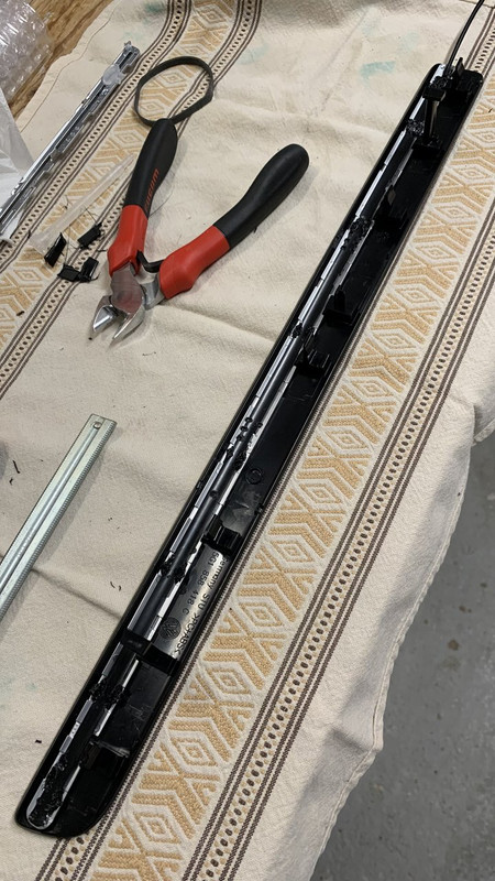

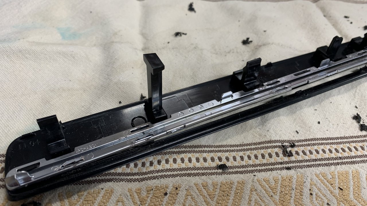

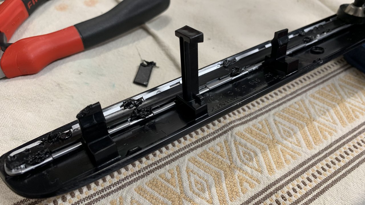

Et voilà je n’ai pas pu attendre demain pour attaquer ! Comme promis je vous montre les différentes étapes (pour les motivés :lol!: ), ce n’est pas compliqué mais il faut un peu de matériel et de la patience.

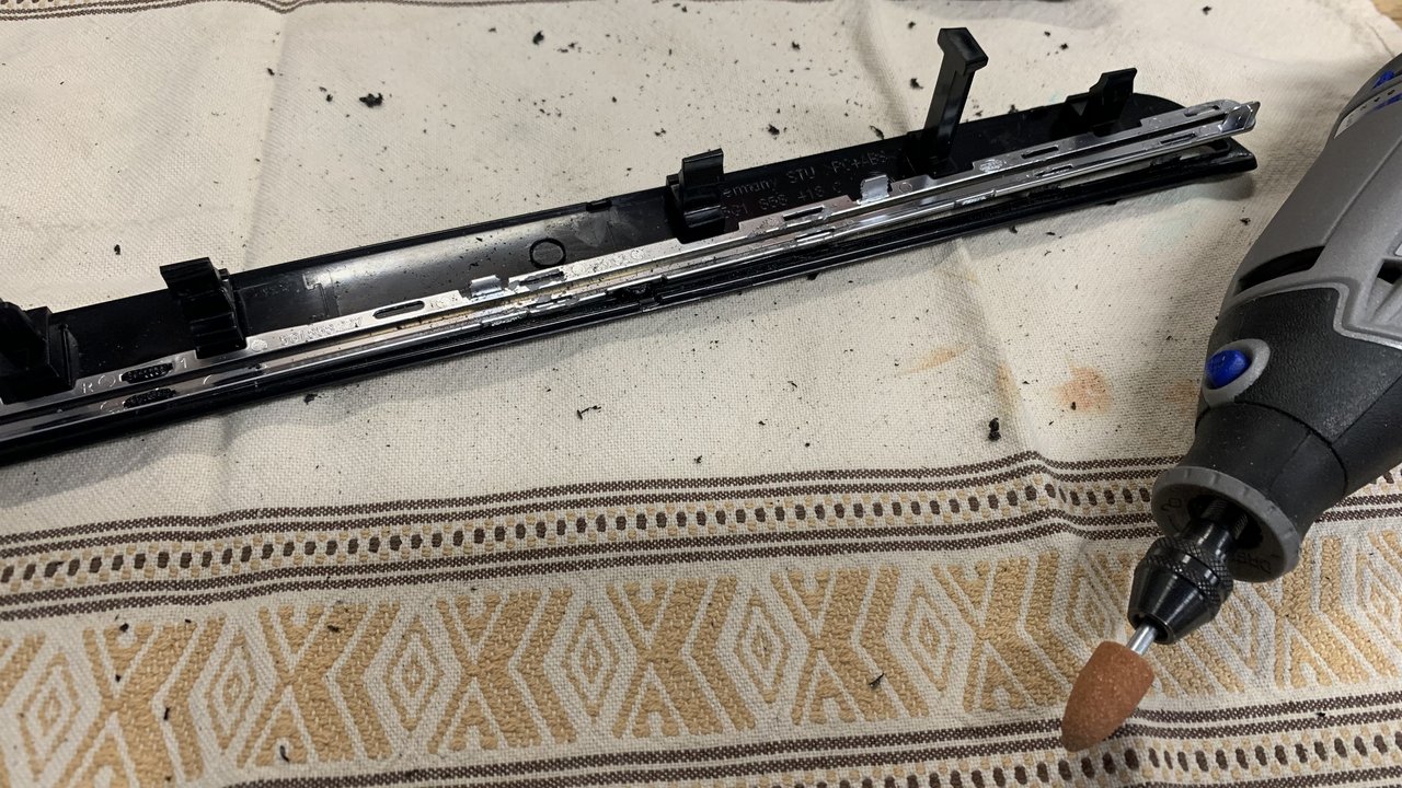

Déjà, il faut dessouder la barrette alu, j’ai préféré prendre la Dremel car plus précis à mon goût.
Le jeu consiste à enlever tous les points de fixation (plastique soudé à chaud), il y en a 16 :tantpis
Une fois la barrette libérée il faut enlever sur les 16 points l’excédent qui peut éventuellement gêner pour insérer correctement la nouvelle, c’est important et à ne pas négliger car tout écart sera visible une fois le travail fini. Donc on présente, on teste, on ajuste, on représente … 4/5/6 fois

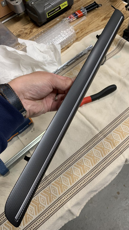

Puis tout rentre à merveille :cheers:

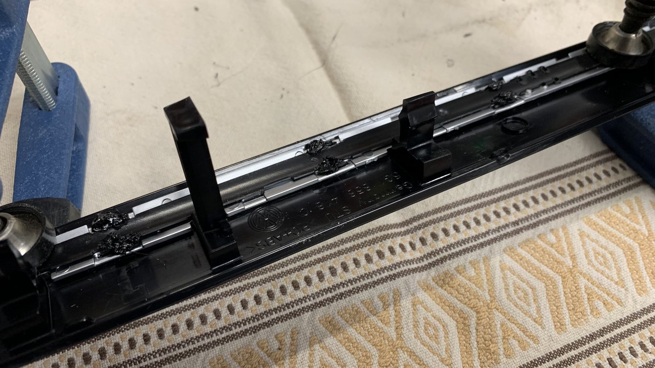

Ça rentre mais ça ne tient pas (logique on a tout limé), j’ai préféré ressouder les 2 parties comme à l’origine, donc refaire 16 points de fixations tenus avec du plastique fondu à chaud (au moins on voit tout de suite si c’est bon).
J’ai sacrifié un adaptateur secteur pour servir de donneur de plastique (paix à son âme).

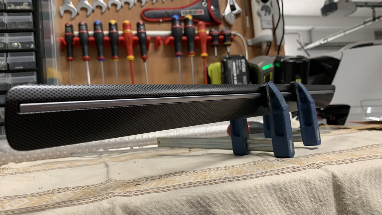

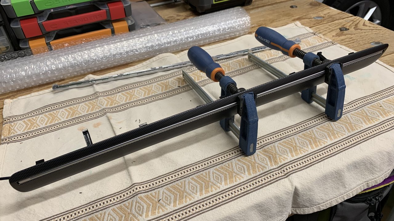

J’ai pris un fer à souder pour patiemment recharger tous les points et je me suis fait aider de serre-joints pour plaquer les 2 parties pendant l’opération (et oui je n’ai pas 4 bras)
Puis vient le moment où on sent la fin venir (et une certaine fierté en voyant les 2 pièces de nouveau unies comme si c’était d’origine)

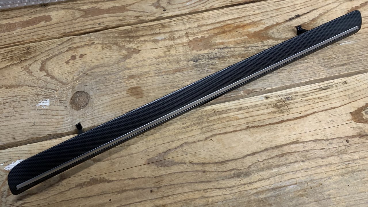

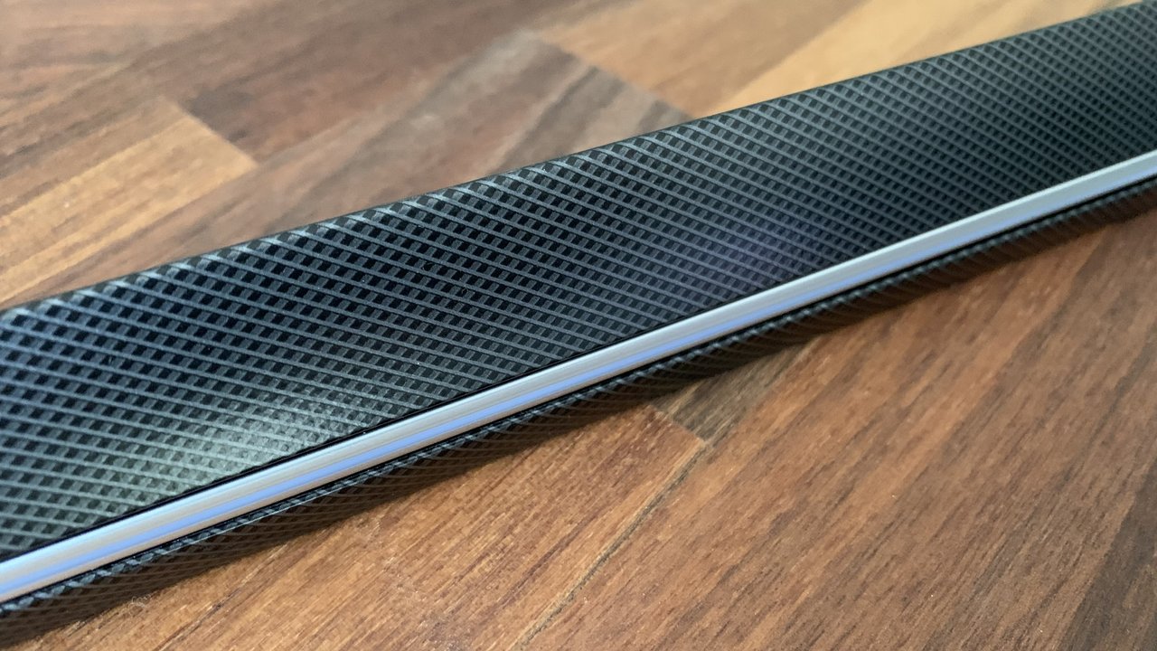

Et voilà je suis pleinement satisfait du rendu, c’est dans mes critères de finition 8)
