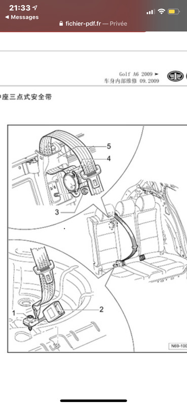

il faut démonter la trappe à ski ensuite d’éclipser le contour en plastique référence 5G0 885 219A( très fragile faire attention) et puis dehousser un peu pour avoir accès à l enrouleur de ceinture fixer par un écrou. Voilà une petite photo d’illustration que j’ai trouvé pour te donne une idée.
J’ai plus mes photos désolé mais de toute manière il n’y a pas d’autre façon à mon avis.

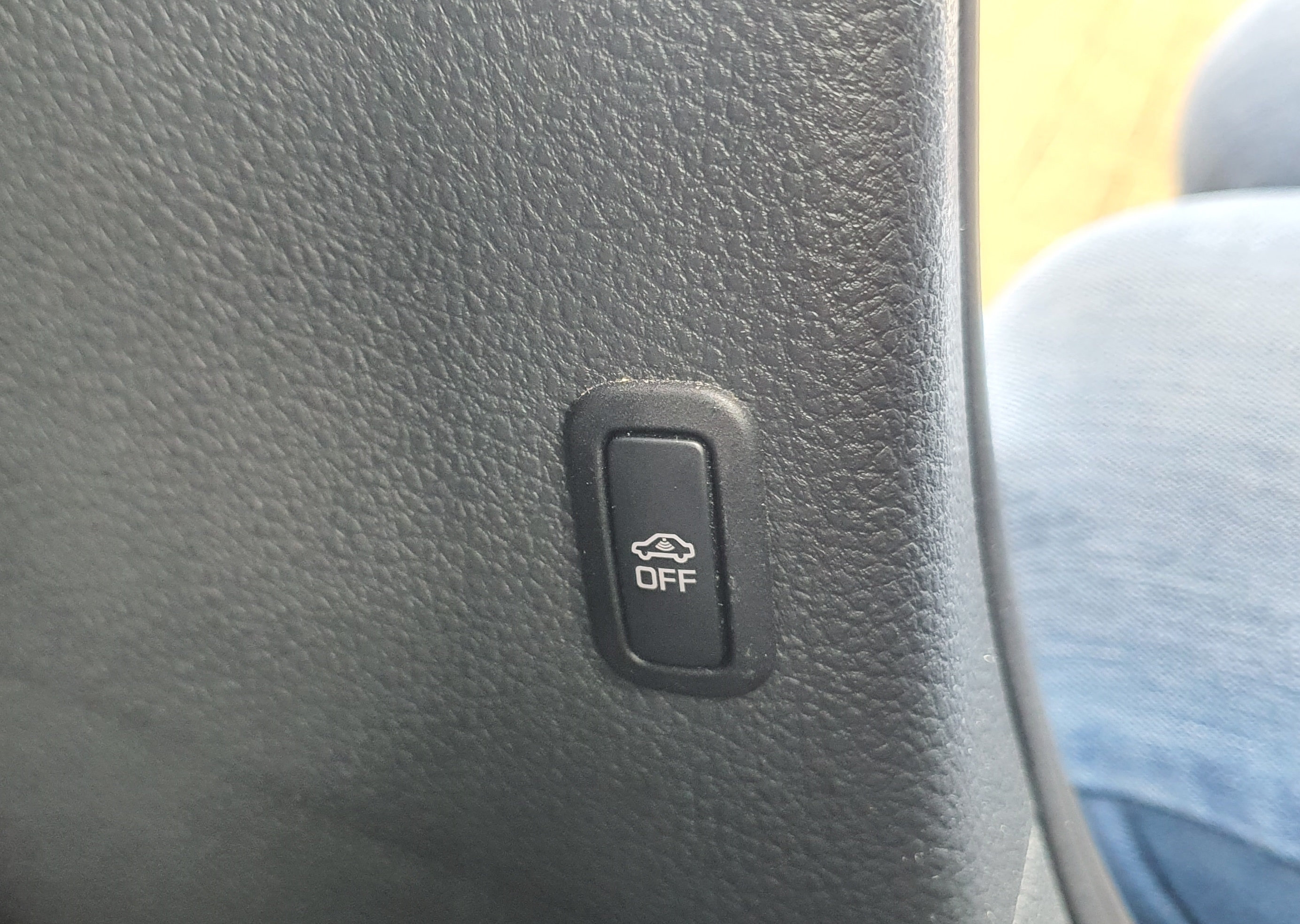

Salut à tous,
Je viens de découvrir un truc sur ma golf mais je n'ai aucune idée de ce que c'est. :shock:
Quelqu'un pourrais m'éclairer? :scratch:
Re: Snike - GOLF VII GTD 220cv DSG6 GRIS CARBONE de 2016
Tu as l’alarme c’est pour désactiver les capteurs de volumétrie il me semble

@Snike c'est en effet en lien avec l'alarme, je te conseille de lire ce passage pour bien maîtriser les fonctions et ne pas faire de boulette : titi73 @ [ Demande de video ] fonctionnement alarme golf 7.
