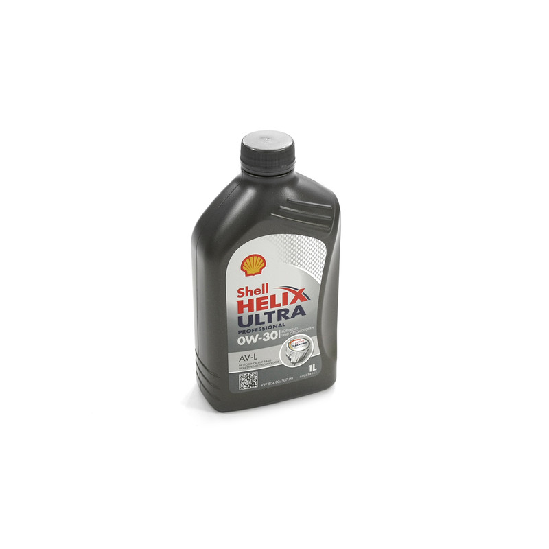

@Walpiche
C'est cette huile là que tu utilise (deux présentations possibles) ?
Je ne peux m'empêcher de poster une troisième photo ... Cherche bien la différence ...

J'ai modifié mon post précédent.
Jeu des 7 erreurs
Il n'y a que les étiquettes qui diffèrent, même les bidons sont strictement identiques.
C'est dans les trois cas de la Shell AV-L 0W-30 avec un bon TBN de 8,7.
Et tu pourras commander celle que tu veux, ainsi que ton filtre, le bouchon avec joint (et tout le reste d'ailleurs) ici :
https://shop.ahw-shop.de/vw-teile/golf/ ... l/motoroel
