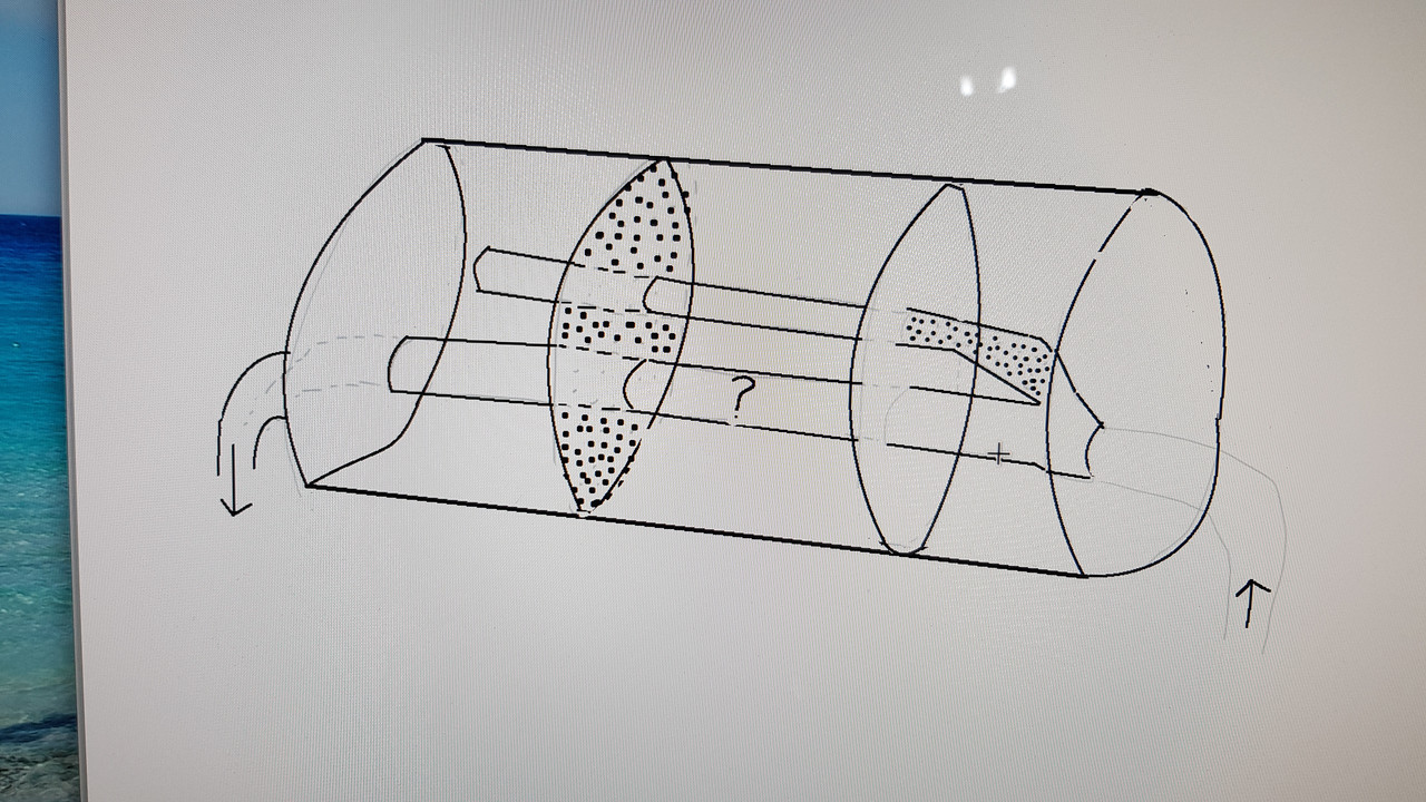

si il y a des gens qui ont une idée.
Je pense beaucoup doivent dire, pourquoi il achète pas un truc tout fait :lol!:
j'aime bien faire les chose moi même.
voila une dessin (rigolé pas )

Re: [eyo] Scirocco Tsi 180
:scratch: mais tu l'auras bientôt ouvert de part en part cet intermédiaire :shock:

Oui Titi,
et la nuit porte conseil et je pense avoir compris le principe :D
les gaz sortes en parti par le petit tuyau du haut sur la photo,
se qui atténue le bruit, donc si je le bouche ça devrait être pas mal.
Ça reviendrait au même que si tu mettais un tube du coup.
pas sur vue que l'entré part sur deux tubes, et que les gaz sortent aussi dans le premier compartiment pour la résonance je pense,
enfin ont verra, et au pire je commande un inter sport que je soude et basta,
Bon ça avance mon histoire de pot
La première paroi ou il y a le tube avec les trous à l'entrée à été percer
et la ça chante un peu plus, le trou est de 20cm de diamètre,j'y vais à taton.
Franchement ont est 4 au taf à pas comprendre pourquoi ça ne marche pas
en faite les trous sont sur le second tube (le gros)
donc ont à bouché le petit au bout et laissé le tube qui va à la sortie direct et le bruit est pareil.
à part du temps ça ma rien couté :tantpis

Le pire c'est que le gars me dit
"tu aurais laissé l'inter et supprimé le détente centrale ça aurais fait un beau bruit" :(
