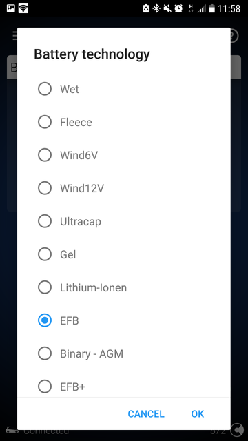

Je souhaiterais avec un OBDeleven Nextgen version Pro modifier les caractéristiques de la batterie car je dois changer celle-ci. Donc OBD enfiché, communication avec l'iphone ok, version pro ok, mais pas moyen de rentrer dans l'ongle "Gestion d'énergie", le statut déclaré est pas actif et si je fais "glisser pour commencer" il m'envoie à la gare avec un message "Fonction pas exécutable, mode de diagnostic erroné", le contact est mis/la voiture non démarrée.
Une idée pourquoi ? Merci

Sur l'IPhone 12, j'y allais via Central Electrics et l'accès est refusé, il faut aller via Gateway/Adaptation batterie.
Je ne recevrai la batterie que fin de semaine prochaine.
En 2ème monte après 8 ans et demi un indépendant VW m'avait placé BOSCH SA E05/EFB, elle n'a tenu que 2ans et demi, mais l'OBD me montre que le champ Fabricant de la batterie est XXX et que la technologie de la batterie est Binaire-AGM ?? Le numéro de série de la batterie n'a pas me semble t il été changé 1234567890, ne faut il pas changer ce numéro pour réinitialiser le système de gestion de la batterie BMS ?

Je reviens un peu à ma préoccupation de batterie sur véhicule essence VW Golf Sportsvan 1.4 TSI 150 CV 2015
J'ai en 2ème monte de batterie chez garagiste VW indépendant une EFB Bosch S4 E05, la première a tenu plus de 8 ans, la seconde 2 ans et demi.
Hors après avoir branché OBDeleven, je constate les paramètres suivants :
Il ne me semble pas qu'en version essence, j'ai pu avoir une AGM d'origine, si ?
Le fabricant de la batterie n'est pas reconnu.
Est-ce que le numéro de série 1234567890 est celui d'origine ou a-t-il été modifié ?
La technologie de la batterie mentionnée est AGM Binary, hors il s'agit d'une EFB
Binary n'est pas une technologie de batterie, cela semble signifier que le type est non spécifié, valeur par défaut quand la technologie n'est pas identifiée.
Par contre Fleece (fibre/feutre/mat de fibre de verre) = AGM
Est-ce que le calculateur aurait pu perdre les informations ?
Qui ou qu'est-ce qui a pu mettre ces valeurs erronées ?
Sur OBDeleven on trouve :
