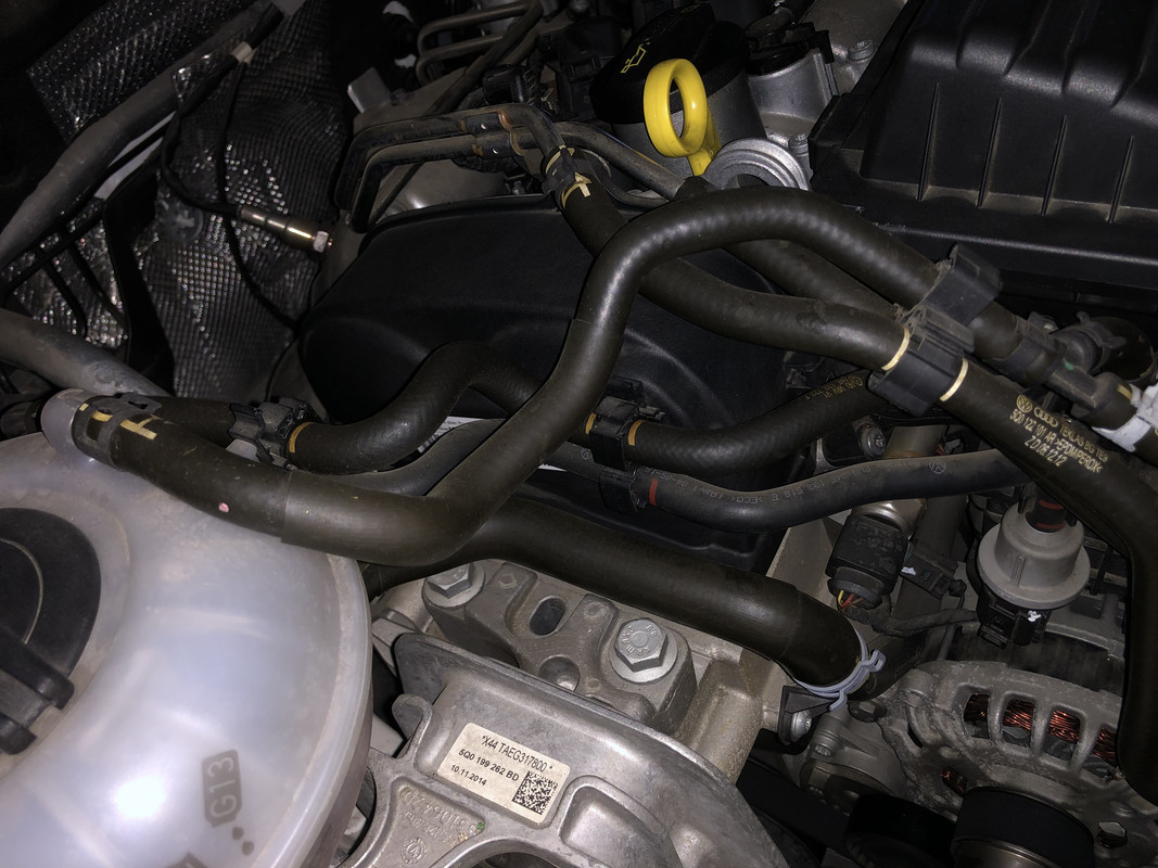

C'est bien ce que je pensais, rien à voir avec la Polo...
La durite que j'avais commandé et qui se révèle ne pas être la bonne, se monte bien sur ton moteur, pas sur le miens.
Mais merci quand même :accord:
Je suis allé chez mon concessionnaire en fin de semaine. Avec le bon VIN, il à pût me commander la bonne pièce, qui, comme par hasard, à vue son numéro changer en....2016 :tongue:

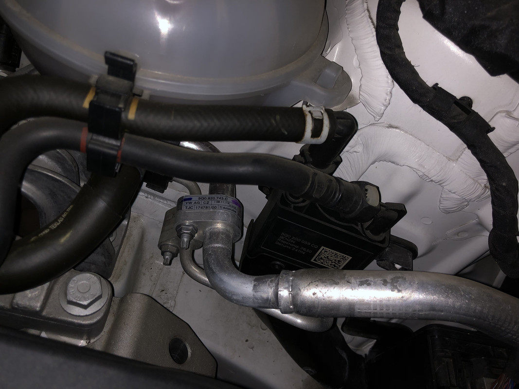

@Le_Combattant Tiens c'est dingue se matin j'ai pris l'Eos de ma femme et je démarre et la j'entend un tic tic tic vers la boite à gants
du coup je lève le capot, et je tire sur la durite qui est vers le passage de roue côté moteur,
et la :Top: plus de bruit, bon faut que je vois pour isolé se tuyau, d'essence si je me trompe pas.

Bong, nous y voilà enfin :cheers:

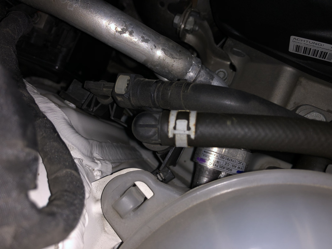

Voilà la dite pièce, qui cette fois ci, correspond à la polo:
On voit bien que sur la tuyauterie de gauche, le connecteur est coudé.

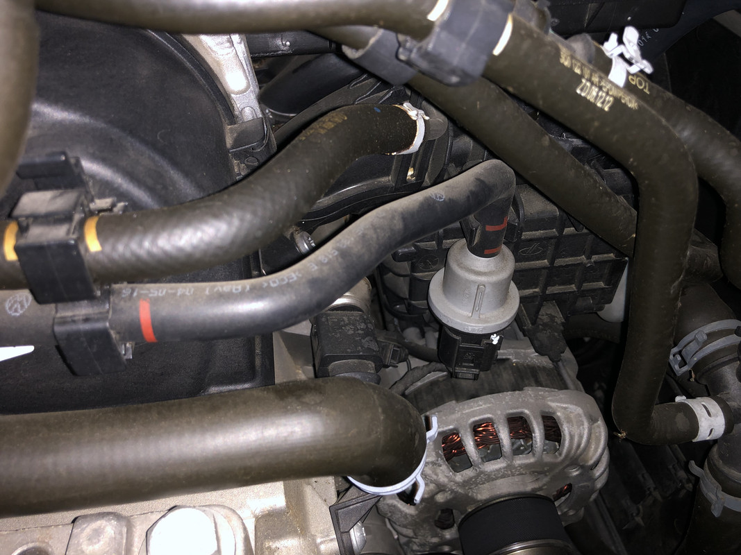

Je démonte l'admission et le papillon:
En faisant ça, j'avais espoir de pouvoir démonter la durite qui passe en dessous du collecteur

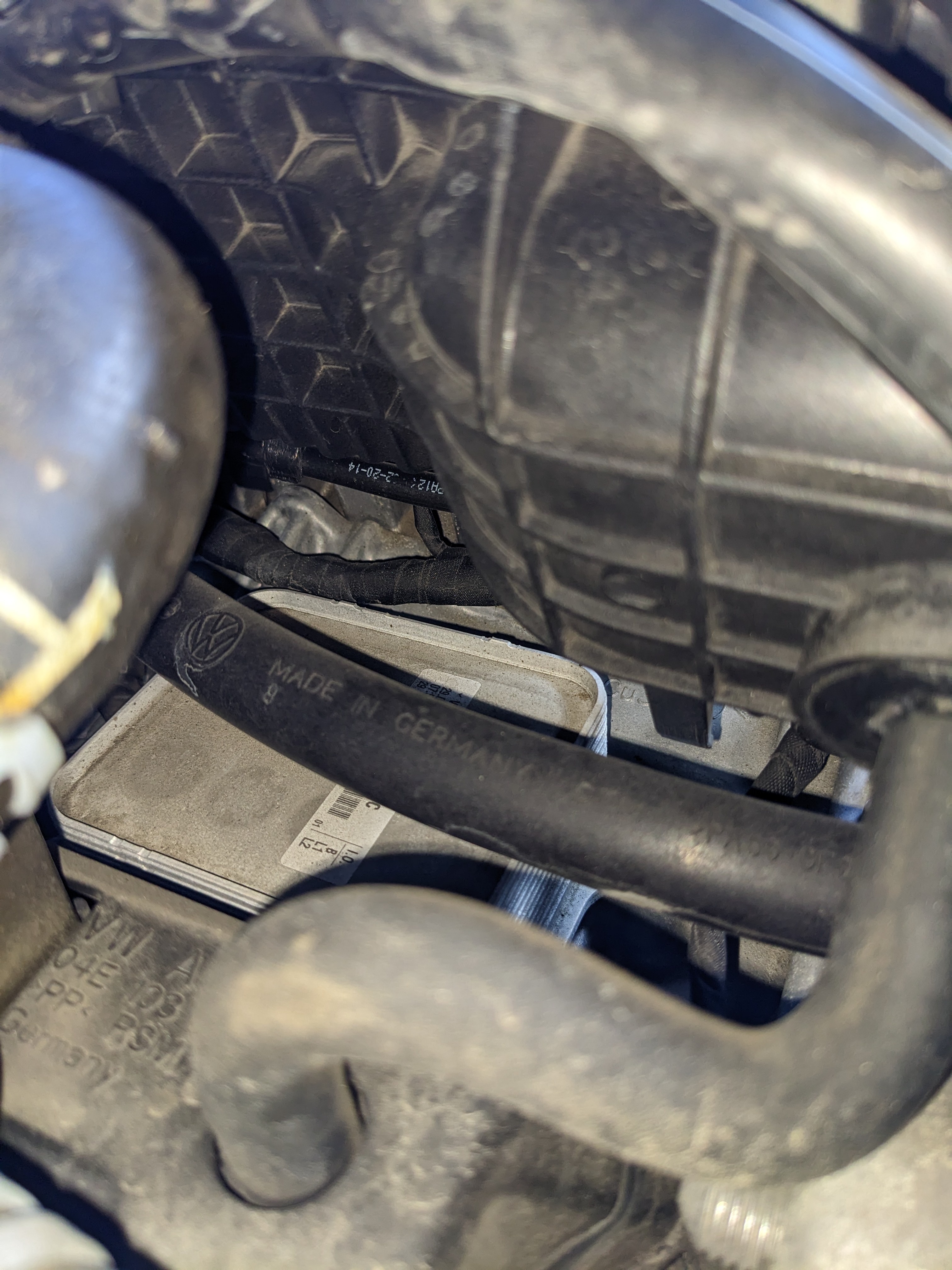

Vue de dessous, on voit la durite en plastique brillant avec les inscriptions en blanc: c'est elle
Conclusion, c'est inaccessible. Il faudrait démonter le reniflard et le radiateur d'huile...
Je prends la décision de remplacer uniquement la pièce fautive. Je garde le reste pour plus tard, si je suis amené à démonte le collecteur d'admission pour retirer la calamine.
Le placement est parfait, aucun contact.
Remontage et petit coup de propre:

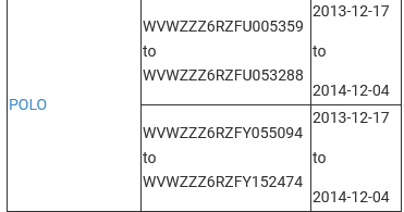

Concernant la poulie d'arbre à came, j'ai relu le rappel et l'effectivité.
Mon VIN est concerné, mais au niveau de la date ça ne colle pas...

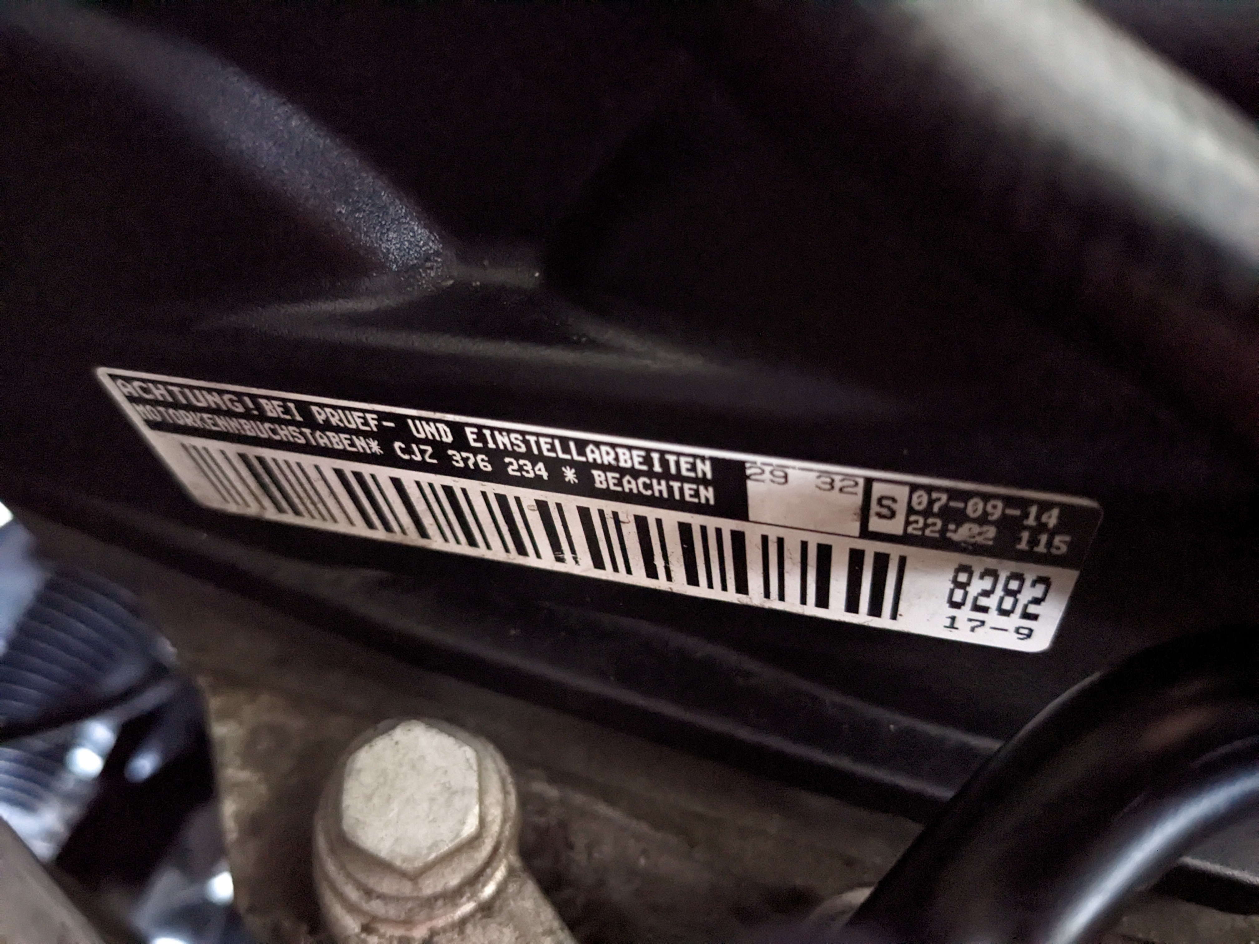

Date de fabrication indiqué sur la cache plastique de distribution !
Attention,date américaine !

Je ferai une photo demain matin :bounce:
Oui,ce n'est pas la date de circulation qu'il faut prendre en compte évidemment :roll:

Réponse:
7 Septembre 2014
Pile dans la fourchette sauf si ton VIN ne correspond pas à la grille donnée !
