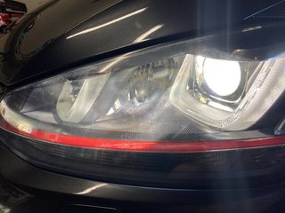

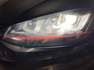

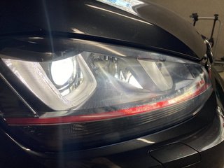

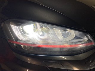

Bonjour les golfeurs,
Suite du polissage des phares, après un petit polissage a la main du revendeur j'ai constaté une amélioration de transparence des phares.
En effet il était moins piqué et opaque.
Mais le boulot ne m'a pas satisfait du tout, alors j'ai décidé d'aller chez vw en Allemagne (suis frontalier) qui d'ailleurs reconnaisse parfaitement le problème.
Donc acheté un Polish spécial polycarbonate de chez eu, une polisseuse au lidl et poli environ 15 minutes chaque phares.
Voici 4 photos de avant et après, à vous de juger...personnellement je trouve une très nette amélioration (je pense que je peux réellement mieux faire)
