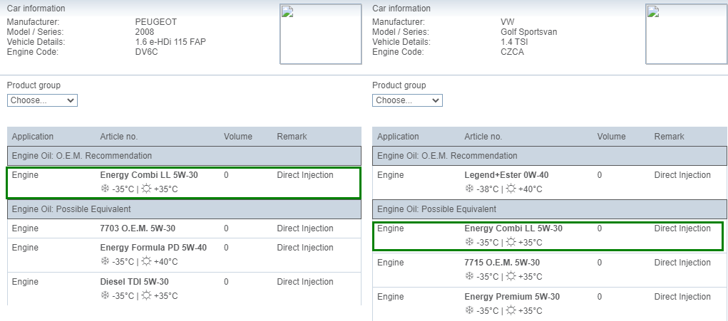

RaphV57 a écrit : 13 nov. 2022, 12:09
Salut,
Ca commence à me gaver de stocker deux sortes d'huile pour mes deux voitures. J'ai regardé chez Mannol et j'ai trouvé un compromis. Quel est votre avis?
MANNOL Energy Combi LL 5W-30 API SN
6.88€/L en 20L chez Autodoc. Port gratuit.
D'habitude je fais:
Peugeot Diesel: Vidange 1x/an, Elle roule 11.000km/an en moyenne. Pas mal de trajets courts :tantpis
Golf essence: Vidange à 15.000km, Elle roule 14.000km/an. 40% d'E85 dans le réservoir. Majoritairement des trajets de 16km de voie rapide.
Des news 3 ans après:
Mon bidon de 20L sera épuisé à la prochaine vidange et j'aimerai revendre la Peugeot diesel en 2026. J'espace les vidanges sur la golf TSI car elle ne roule plus au mélange SP95-E85 et n'est pas beaucoup utilisée (5000 km/an par extrapolation).
On peut désormais trouver cette huile Mannol encore moins cher: 5.32€/L en 20L (hors frais de port): CentralPneu
Si la remplaçante de la Peugeot est thermique, je reviendrai vous challenger à nouveau pour trouver une huile commune!

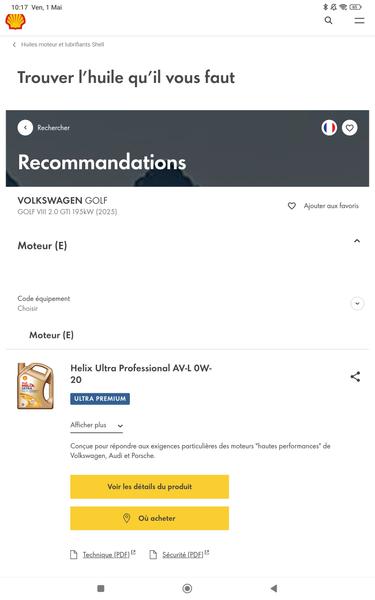

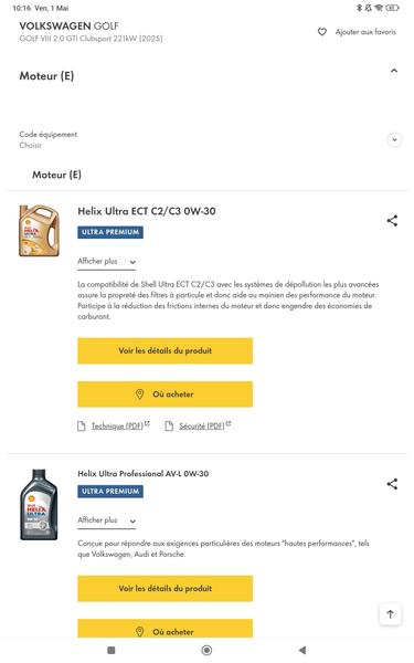

Re: Huile moteur TSi
Message par fred bx33 »
Salut, j'ai une question pour les connaisseurs :langue:
Pourquoi une golf 8r ou club sport est en 0w30 504, et une golf 8 gti en 0w20 508, pourtant c'est des ea888 gen4 pour les 2.
Et sur la doc Audi ssp683 ils préconisent de la 0w20 508/509.
J'imagine que c'est parce qu'elle peut chauffer plus au vu de la puissance, mais sur la doc c'est 0w20?
C'est pour fiabiliser le moteur je pense, du coup pourquoi ne pas le faire aussi pour la gti.
