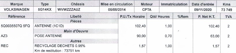

5TSI de 2019 depuis quelque jours. Je me suis aperçu que j'avais ce problème d'eau dans le coffre et du coté conducteur sous le feu ar. Je me suis aperçu du problème en voulant démonter l'antenne requin qui jointait mal le toit. Je croyait que le toit était déformé, mais en fin de compte j'ai l'impression que c'est le joint d'embase d'antenne qui est HS. Du coup j'ai des traces d'humidité sur le ciel de toit. qui parte de l'arrière. Je n'ai trouver aucun sujet qui parle de ce joint d'antenne alors que pourtant si il ne fait pas son office, c'est un trou béant qui est derrière l'antenne. Avez vous déjà entendu parlé de ce problème? Je suis étonné que sur la phase 2 il y ai encore ce problème. Savez vous si il est possible d'acheter le joint d'antenne requin seul? Et si oui, avez vous un lien?
Merci d'avance pour votre aide.
Messages : 44452
Re: Eau dans le coffre
Salut, j'ai eu le soucis sur la mienne de 2014, les contacts étant oxydés l'antenne a été remplacée complètement, je ne sais pas si le joint se détaille.
La carrosserie a complété l'étanchéité avec en plus du joint américain.

Merci pour ton retour. Connais tu le tarif de l'antenne chez Volkswagen?
Messages : 44452
@Jul78! ci-dessous pour l'antenne GPS sur Discover avec GPS mais sans radio Dab. :coucou:
