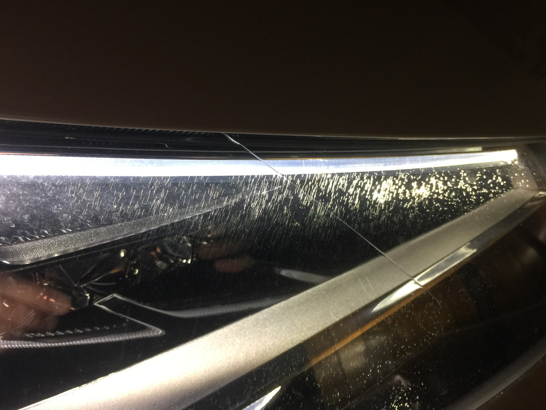

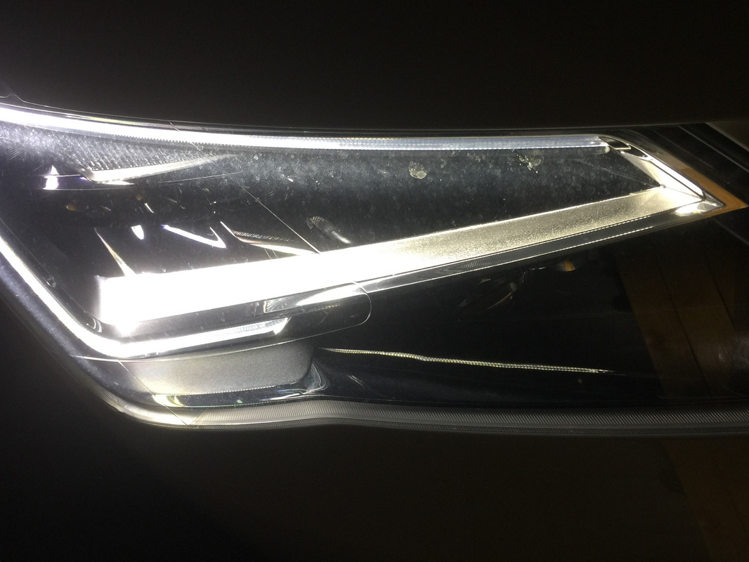

Re: Phares micro rayés
Les micro rayure se déclarent sur un certain angle comme j'avais pu le voir un soir...:
Full led ;)

Message par Fred5674 »
ce qui est plus embêtant car le garage et le service client dans mon cas avaient mis ce phénomène sur le fait que les Xenons chauffaient le Plexiglas ... Les Led ne chauffent pas, donc la conclusion ne peut être la même pour ton cas : Plexiglas pourri :) bravo VW and Co.
Oui,et je n'ai encore pas à me plaindre pour ceux qui ont des résultats encore pire que ça sans compter dans certains cas,un plexi qui se ternie en plus de ça ! :pale:
Pour le Led oui,,c'est surtout la m*rde l'hiver,ou lors de brume,ça baisse considérablement la vue sur la route..
En tous cas,les boules pour des optiques qui valent des fortunes! :Nul:
