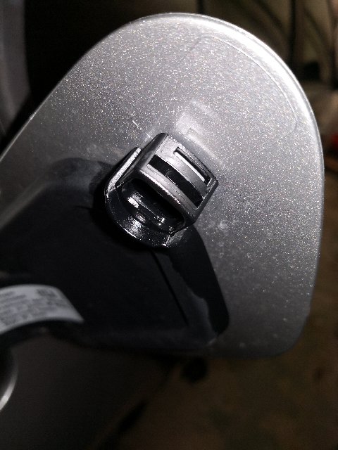

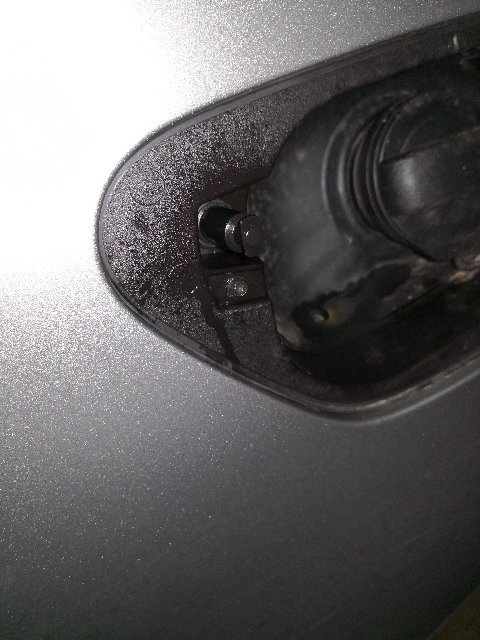

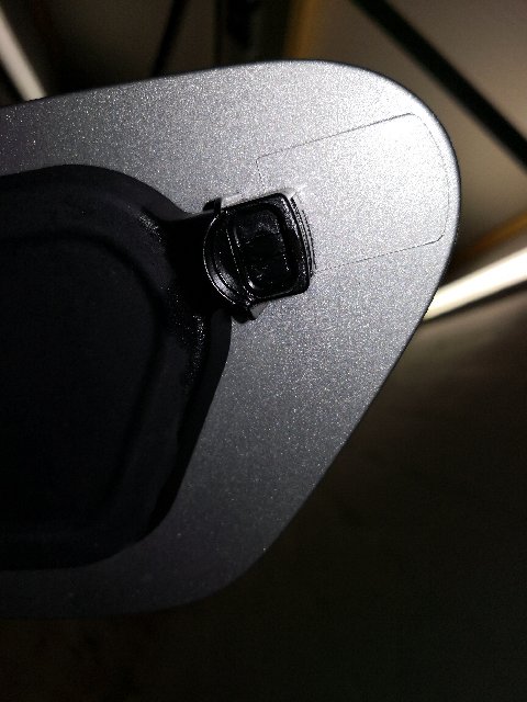

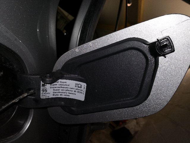

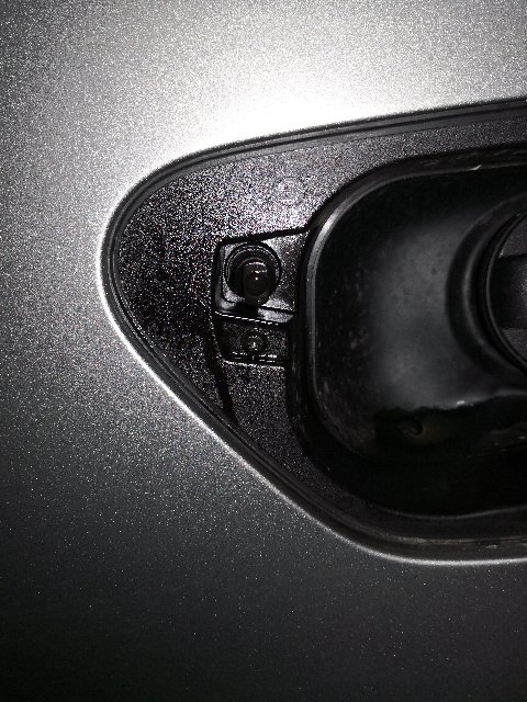

Taphyy
Messages : 18
Inscription : 13 nov. 2019, 23:03
Voiture : Golf 7 - 1.4 TSI 140 ACT DSG7
Re: Trappe à carburant difficile à ouvrir
Message par Taphyy »
Bonjour
je pense être victime du meme pb sur ma G7 de 2013
Lorsque j'essaye d'ouvrir/fermer la trappe, celle-ci s'enfonce bien comme a l'habitude, le "clic" du loquet se fait bien mais la trappe reste coincé enfoncé tout au fond
Je suis alors obligé de faire levier en appuyant en en bas a droite de la trappe pour la liberer
J'ai essayé de trouver mon bonheur plus haut mais pas moyen de comprendre quelle pièce travailler et comment, les photos ne sont plus dispo
Je poste donc les miennes, en espérant qu'un bon samaritain puisse m'aider :study:

@ahquecestbon comme je l'ai dit dans mon précédant message, la quasi totalité des photos ne sont plus dispo
J'avais déjà essayer un coup de wd40/lubrifiant silicone mais ca ne change rien, il me faut je pense ajuster les pièces a coup de lime comme dit plus haut
Je n'ai en revanche pas envie de faire n'importe quoi et sans photo ou schéma c'est assez dur de visualiser
En plus en ces temps de Covid les concession n'autorise peu voir pas du tout les passages a l'improviste pour ce genre de chose
En espérant que quelqu'un puisse m'apporter une solution
