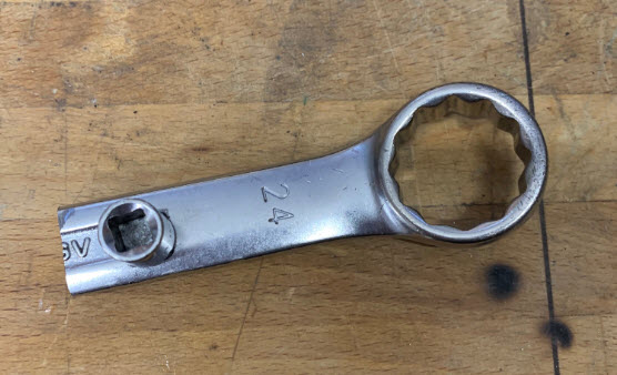

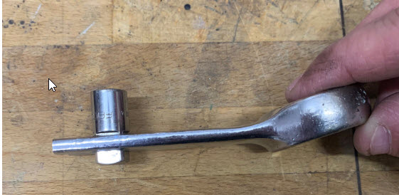

J avais une clé de 24 en trop ... j ai donc fabriqué une clef déportée pour le filtre à huile DSG, pour permettre le remplacement du filtre sans enlever la batterie.
Le couple de la cloche du filtre est de 20nm donc facile à démonter.
Cela permet de n avoir qu a enlever le capot de la boite à air.
Des outils dans ce genre existe sur le net.
@titi73 la Dremel à encore fait des siennes :lol!:
