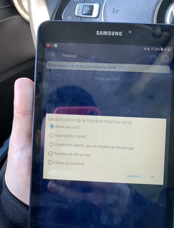

Faut aller dans réglage en dessous de codage long et tu choisis celui du milieu "interdiction..." et tout est ok.

[19 - interface du diagnostique du bus de données] > [ Réglage ] > Désactivation de la fonction marche-arrêt > interdiction d'arrêt, pas de requête de démarrage.

Malheureusement pas dispo le voltage sur odb11, mais il y a la température qu'on peut modifier à-50°

J’ai fait une vidéo de désactivation du start and stop avec ODB eleven
https://youtu.be/YAZeE0tCeSc
Désolé pour le reflet sur l’écran mais j’ai profité d’une petite accalmie au boulot pour m’en occuper
:scratch: Bizarre moi j'ai fait avec le voltage et ODB11
J'ai utiliser ça
Disable Start/Stop
Select Control unit 19
Adaptation
Start Stop Limit voltage
Value=12

Moi sur odb 11 j’ai pas accès au voltage par contre

Ca fonctionne impeccable , :Merci: Sauveur.
