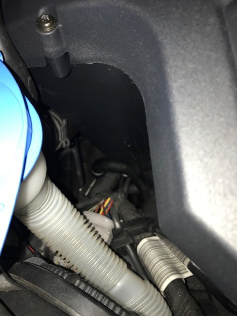

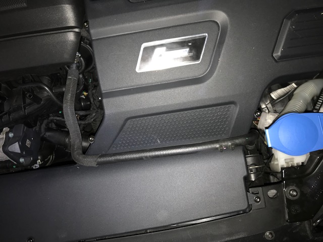

Bonjour a tous ce soir j'ai enfin pris le temps de monter ma R600 + durite admission silicone.
J'ai regardé les tutos youtube mais bon j'ai l'impression d'avoir des pièces en moins dans mon moteur :oops:

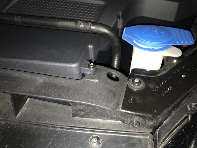

J'ai fixé le couvercle par le dessus,
Du coup l'ensemble vient se serrer sur la partie fixe de la carrosserie par sandwich, est ce bien comme ça ?
Le tuyau de refroidissement que passe par dessus, avant il était fixé par des clips de l’ancienne boite, est ce normal ?
Par le devant, la partie droite de la boite a air est complètement ouverte, bon au moins le flux d'air ne sera pas gêné, mais c'est bien normal comme ca? pas de protection spécifique?
Sur cette photo on arrive a voir le raccord d'évacuation de l'eau de la boite R600, comme je ne sais plus comment il
etait orienté sur l'ancienne, j'ai fait au pif en regardant que ca n'arrose rien de spécifique.
Le truc qui me gêne le plus, le petit tuyau en sortie du filtre, je n'ai rien a branché dessus, je n'avais aucun tuyau sur l'ancienne boite.
Du coup, le tuyau reste comme cela ?????

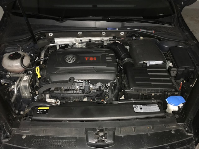

AVANT
APRES, même si la couleur de la VW R600 tire plus sur le gris que le cache moteur..
Merci pour vos commentaires, pour l'instant je n'ai pas démarré le moteur..

Bon j'ai trouve mes reponses.
Pour le montage c'est bon d'apres le site vw racing la boite superieure se monte comme j'ai fait :accord:
https://www.franceautoracing.fr/?id=100 ... acing-r600
Pour le petit tuyau j'ai fini par le trouver , ca fait longtemps qu'il n'a pas ete branché et je ne me souvient pas l'avoir deja retiré :Nul:
Test demain :bounce: et espérant ne pas etre décu du bruit :oops:

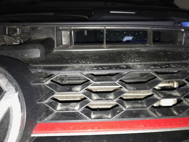

Petite modification effectuée récemment...
J'ai l'impression que ça donne plus de couple/rondeur à (très) bas régime...
Gabarit issu de l'ajourement déjà présent (identique en longueur, +1cm en largeur). Percages aux 4 coins puis découpe à la dremel, dressage des chants à la lime. Collage d'une grille sur la face intérieure de la calandre à la bicomposant époxy après ponçage et dégraissage des surfaces. Environ 1h30 de boulot
