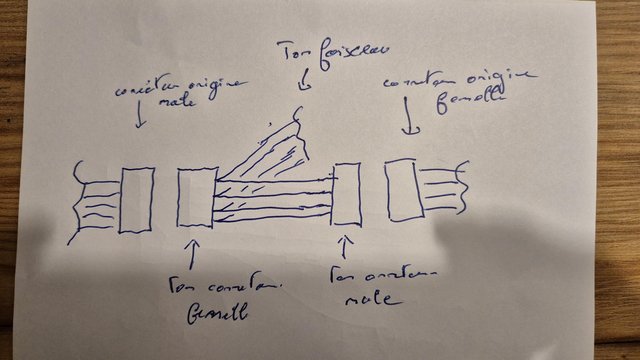

Pour les raccordement, deux solutions, soit tu achètes un connecteur male, et un femelle avec les pins et tu viens t'insérer dans le connecteur d'origine, puis tu reprend ton faisceau dans le connecteur restant, Soit tu fait des "Y" en utilisant les pins.
La première solution est valable surtout si tu te repique sur beaucoup de pins du connecteur d'origine. Inutile si tu n'a besoin que d'1 fil sur un connecteur avec plusieurs pins.

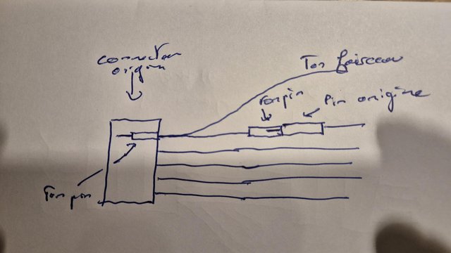

Je te fait deux schémas à main levée (désolé, pas le temps de faire plus propre).
Option connecteur:
Option pin:
et oui, j'utilise bien le genre de pin que tu m'as montré.

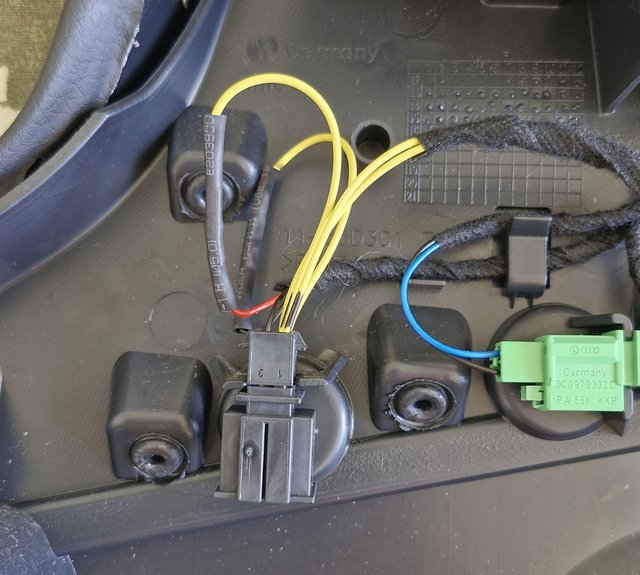

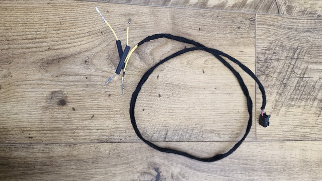

Exemple option pin en "Y" prêt avant raccordement:
après raccordement:
J'ai enlevé les deux pin du faisceau d'origine du connecteur, j'y ai mis mes deux pins, puis j'ai connecter mes deux autres pins de mon "Y" avec les pins d'origine et protégé avec de la gaine thermo.
J'espère que tout cela te parais plus clair.

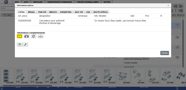

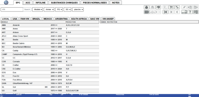

J'ai trouver comment faire sur ETKA pour les connecteurs et les connectiques !!!
La discussion avec toi m'a donné envie de trouver.

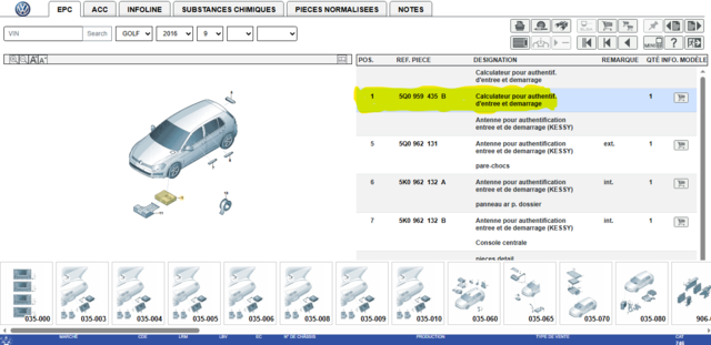

Tu vas sur: SuperETKA
Tu sélectionnes ta marque et tu cliques sur le bouton "START".

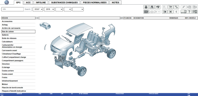

Tu sélectionnes ton modèle, ton année, ta variante (pour moi: GOLF, 2016, 5G1).

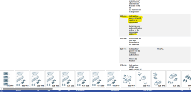

On va prendre un exemple avec le module KEYLESS.

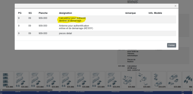

Tu clique à gauche sur calculateurs, puis dans la liste déroulante à droite, tu trouves le calculateur KEYLESS.
Tu sélectionnes à nouveau "calculateur".
Puis enfin tu double clique sur ta référence.

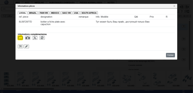

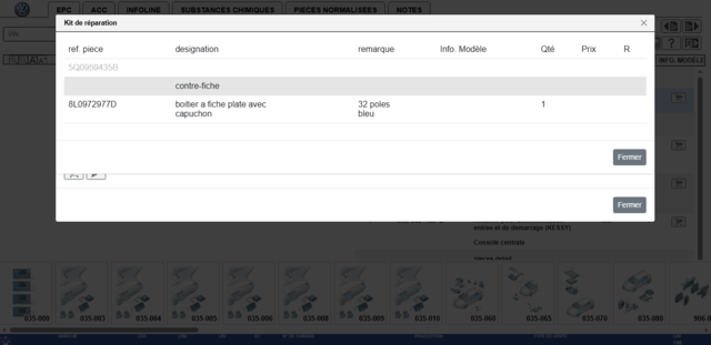

La fenêtre suivante s'ouvre et tu te retrouves avec le détail de ton calculateur. Sur cette fenêtre il est possible que l'on te dise que le produit n'est plus utilisé et on te donne la référence de remplacement. Dans ce cas là, chaque fois, tu peux cliquer sur la pièce de remplacement jusqu'à la dernière version. Sinon, tu peux cliquer sur le bouton que j'ai surligné en jaune, et tu obtiendras les infos sur le connecteur qui va sur le module.

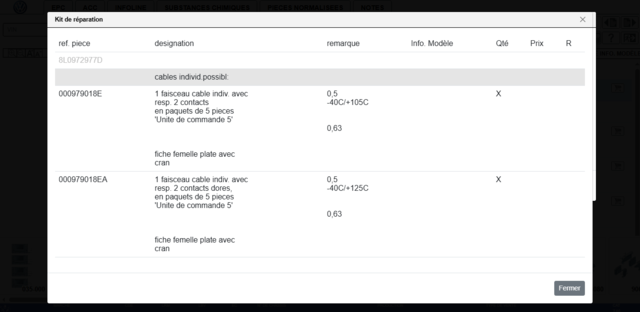

Puis, si tu cliques sur le connecteur, tu obtiendras la liste de toutes les connectiques qui vont dessus. il y a en général plusieurs références en fonction du type de contact (normal ou plaqué or), de la section du câble...
Il s'agit de câbles de réparation, c'est des pochettes de 5 câbles avec un pin à chaque extrémité. Donc si tu prends une pochette, cela te fais 10 pins. Sinon, tu peux juste récupérer la référence et commander des pins nus sur le célèbre site chinois par exemple.
Voila... J'espère que cela t'aidera dans tes recherches, ainsi que tous ceux qui comme moi avant se faisaient "chier" pour trouver ces infos.

Petite question, le contact normal ou plaqué or est vraiment important ? Car il nous propose les deux

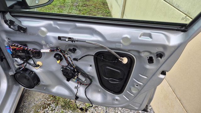

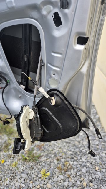

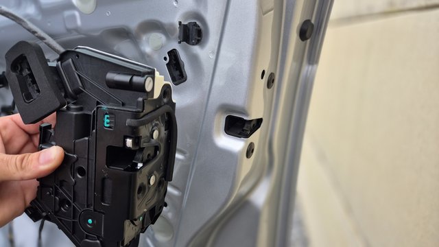

Installation Serrures SAFELOCK:
Salut à tous, aujourd'hui, pose des serrures SAFELOCK.
Rien de bien sorcier, démontage garniture, dépose, repose, codage.
Attention cependant, au début, j'avais commandé des serrures sur Oscaro. D'après la correspondance de référence constructeur OEM, elles auraient du prendre en charge la fonction SAFELOCK. Bien évidemment, ce n'était pas le cas.
J'ai donc commandé des serrures d'occasion sur Ovoko et là pas de soucis.
Voici les références que j'ai installé:
- avg: 5TB 837 015
- avd: 5TB 837 016
- arg: 5TA 839 015 D
- ard: 5TA 839 016 D
Maintenant, tout fonctionne comme si j'avais eu l'option alarme d'usine.
A Suivre...
