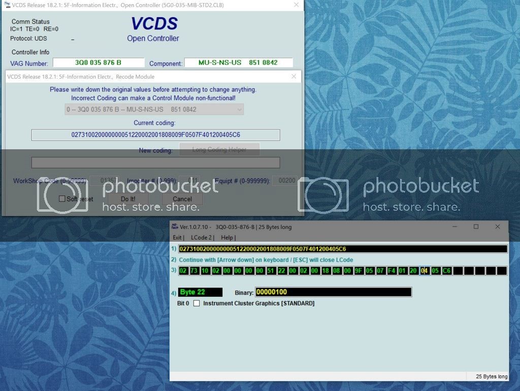

Comment s’assurer que le mode d’instrument et bien désactivé ?
GTO
Messages : 1904
Re: [TUTO] Installation AID (Virtual Cockpit) sur une golf 7 Phase 1
Message par GTO »
Dans ton module 5F tu vas dans codage long en haut à droite tu clique sur les petits chiffre
Puis dans « bYte » tu écris 22 et tu décoche le bit 0
Puis dans « bYte » tu écris 19 et tu coche le bit 5

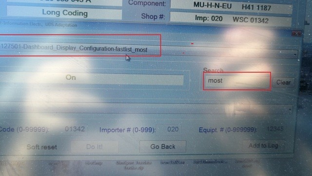

C'est exactement ça mais sur la mienne il se présentait comme ceci :
Tout dépend de la version de ton 5F
Remet sur OFF comme je t'ai dis pour la ligne adaptation.
J'ai oublié il y a aussi ceci il faut qu'il soit sur ON
