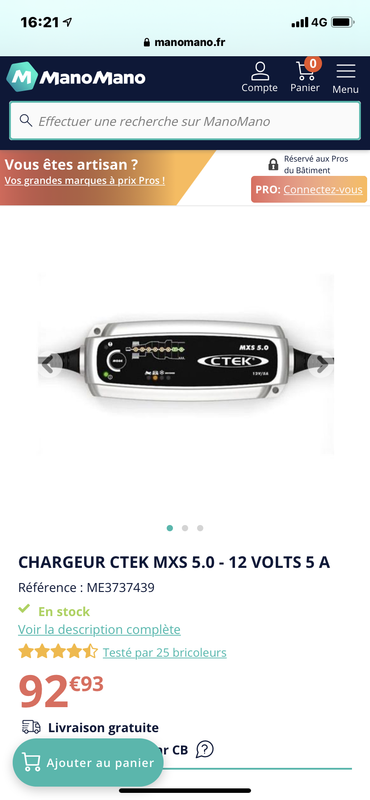

@titi73
C’est ce model la
Re: Soucis de batterie... quelle est l'origine ?
Je remet un lien plus intéressant.
https://www.amazon.de/-/en/dp/B00DEID79 ... 174&sr=8-5

Messages : 44474
oui c'est ce type, j'ai pris un modèle similaire à celui de Mike, le MXS 5.0 T & C, version qui permet de vérifier également l'état de la batterie et de l'alternateur (un peu plus cher et ça n'est pas forcément utile :roll: ) :
https://www.amazon.de/-/en/dp/B00ARU3M5 ... 259&sr=8-7
Le lien de @mikematrix est bien, ManoMano je les trouve toujours cher VS beaucoup de sites, je ne prends rien chez eux.

Message par Totoff78 »
D’accord merci pour les liens je vais regarder pour investir dans un chargeur déjà avant de changer la batterie et par la suite je pence prendre la même batterie que toi @titi73 si elle et compatible :lol!:

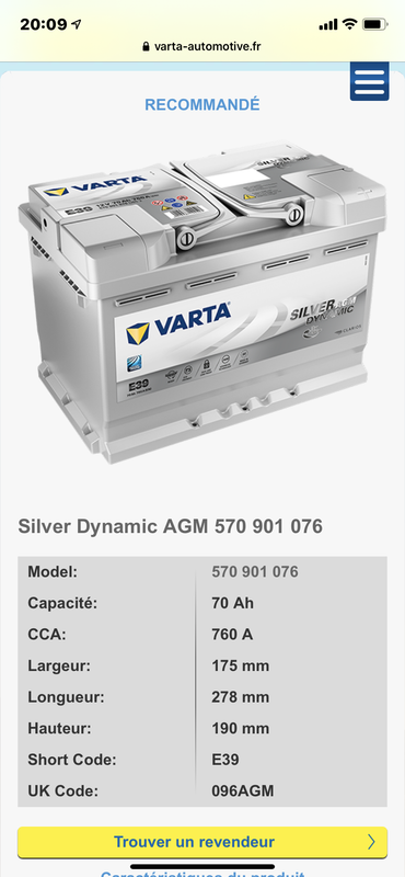

J’ai était faire un tour sur le site varta il me conseille celle ci
Messages : 44474
C'est celle que j'ai monté en remplacement de l'origine. Tu as OBD11, lors du remplacement je te conseille de faire le codage également :

Il et obligé de paramétrer la nouvelle batterie ou à Moins de prendre exactement le même model ?
Messages : 44474
Regarde les liens que j'ai donné et lis les sujets ... c'est pas obligé, mais c'est préférable.
Dans mon cas, comme je passais sur une batterie plus puissante, ça me semblait impératif.

La dimension de la batterie n'est pas en lien avec sa technologie EFB - AGM mais par rapport à sa puissance.
Donne moi la dimension de ta batterie L / l / H je te dirai la référence de la housse.
Pour le remplacement pas de soucis, l’agrafe de fixation à 3 points d'encrage.
Messages : 5432
Approximativement 27,5x17,5x18,5
Messages : 44474
Tu es donc deja sur la batterie grande capacité, les dimensions sont identiques à la AGM Varta ci-dessus et la housse correspondante est bien celle que j'ai référencé en page 1 de ce sujet à environ 35 € en CC VW FRANCE.
