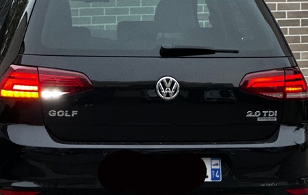

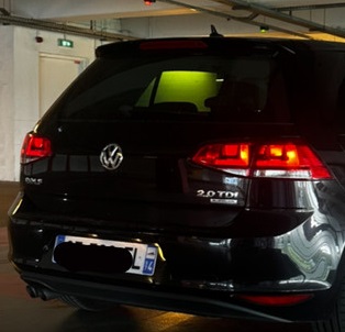

Alors ma golf est de 2013 et c’est les feux halogène normaux que j’avais, ceux-là // Et voici ce que sa me fait a savoir que tous les feux de position s’allument, par contre je n’ai pas de feu de recule droit et les feux stop reste allumé

Tu as un soucis de cablage, soit le connecteur n'est pas adapté, soit les leuchtes ne sont pas codées correctement.
Tu trouveras des infos sur ton câblage d'origine dans ce tutoriel qui concerne les feux de la phase 1 : [TUTO] Remplacement feux arrière Halogènes par feux à LED phase 1
Edit : regarde aussi ce sujet pour essayer de te dépatouiller sur le câblage [TUTO] Remplacement feux arrières LED FACELIFT STANDARD par LED FACELIFT DYNAMIQUE
