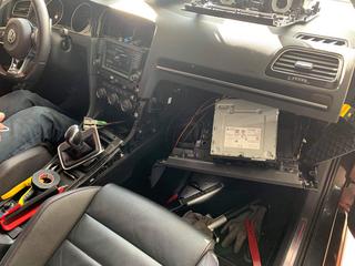

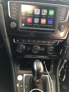

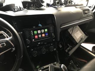

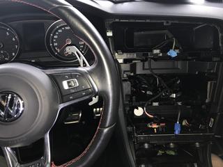

Petite opération du week-end : fin d'installation avec activation CARPLAY.

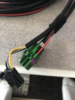

Nous avons du remplacer la prise USB "normal si on a un Iphone", par contre effectivement le câble qui relie la prise USB à la centrale du discover a du être changé aussi ce qui à nécessité pas mal de démontages.
La photo du câble avec les 2 fils noirs et rouge qui sont nécessaire au bon fonctionnement de Carplay.
je ne les avais pas sur mon câble d'origine.
Tout fonctionne très bien.

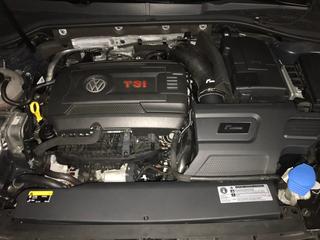

Petite modif du soir:
J'ai redesactivé mon start and stop au vag com, tout avait été reseté lors de l'installation du drive select et du carplay.
J'en ai profite pour recoller les etiquettes d'origines sur ma boite VW R600
J'ai ensuite posé le cache batterie en plastique made in alibaba, faudra que je redécoupe l'ancienne protection en tissu.

Pour le CarPlay bizzare pour l'histoire des fils manquant. :scratch:
Il me semblait qu'il n'y avait que la prise USB a changer pour avoir CarPlay Apple compatible (et non le faisceau). :scratch:

oui ca a egalement surpris Rida.
ca a ete du boulot ( pour lui :) ) mais maintenant ca marche.

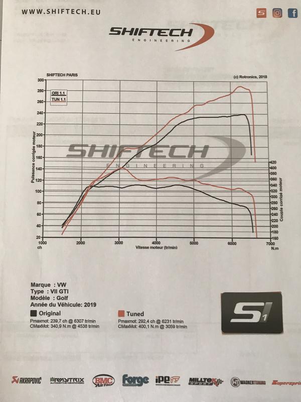

Voila, je suis enfin passé par la case reprog stage 1 chez shiftech :D
Reprog soft a ma demande,
couple de 400N qui sera bien suffisant pour le train avant d'une 2 RM sans pack performance :accord:
Puissance de 292 cv, limité pour le turbo mais c'est déja énorme :Faim: .
Pour le moment j'y vais molo, en tout cas meme d'origine elle avait la santé la mèmère :shock:, mais la la gti se révèle encore plus. :Top:
