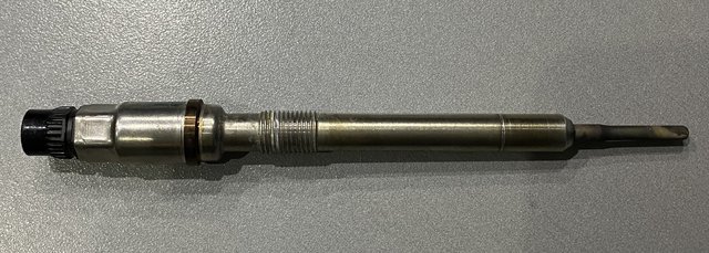

Par contre pour sortir les bougies usagées c'est bien galère, il faut une bonne longue pince à becs plats, mais avec les poignées pas trop larges sinon c'est bloqué par la rampe d'alimentation électrique.
Un petit comparatif avec 183'000km, et neuves :

A droite la normal , à gauche la PSG

Guifo_08 a écrit : 29 oct. 2019, 22:05
bonjour
dites je suis sur le point de commander des bougies, mais j'ai l'impression que les 4 sont pareil chez moi (tdi150 DSG de fin 2013, phase 1 donc)
les 4 sont comme sur la droite de la photo, je n'ai donc pas de PSG? :Merci:
