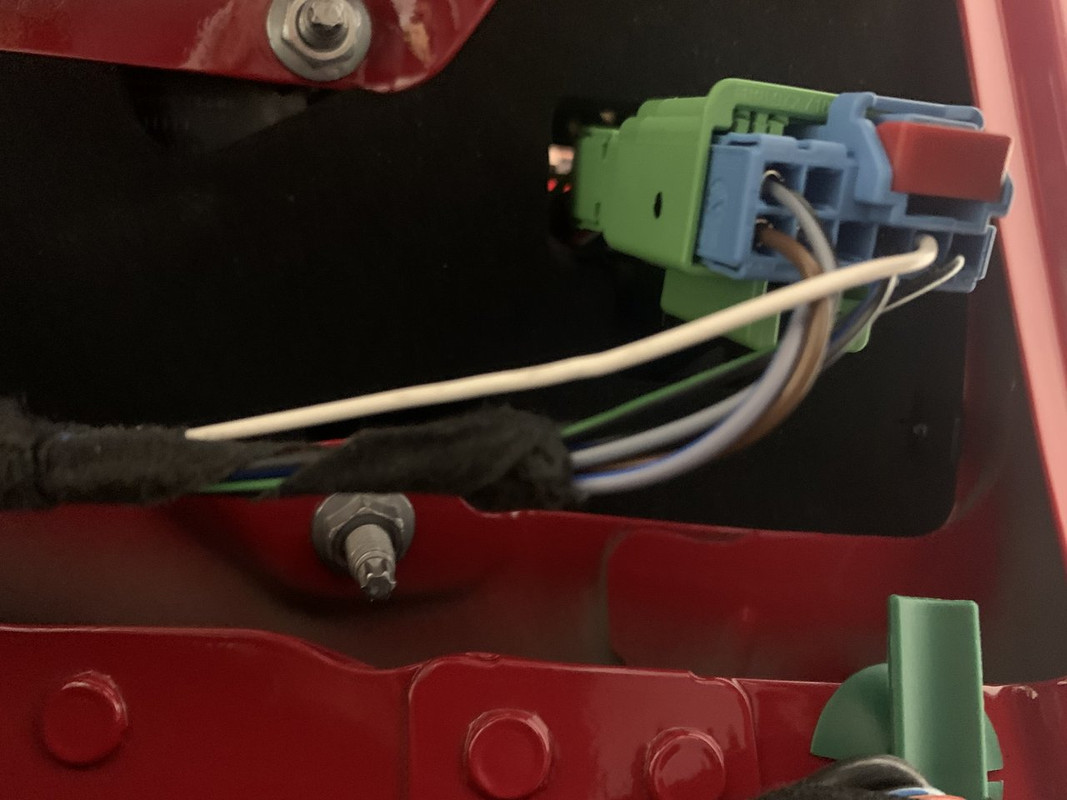

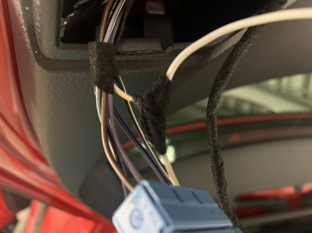

2eme antibrouillard câblé et opérationnel, merci à @Florian13 pour le partage de la référence du feu et pour ses explications pour brancher ça correctement :Top:
L’idée est de repérer le bon câble pour repiquer le signal et l’envoyer par l’ajout d’un câble dédié sur la cosse du feu de droite
On fait une épissure, on met le nouveau câble, on soude et on isole tout ça proprement :
On passe le câble proprement en ayant dégarni le cache du coffre au préalable et on branche sur la fiche d’origine de droite :

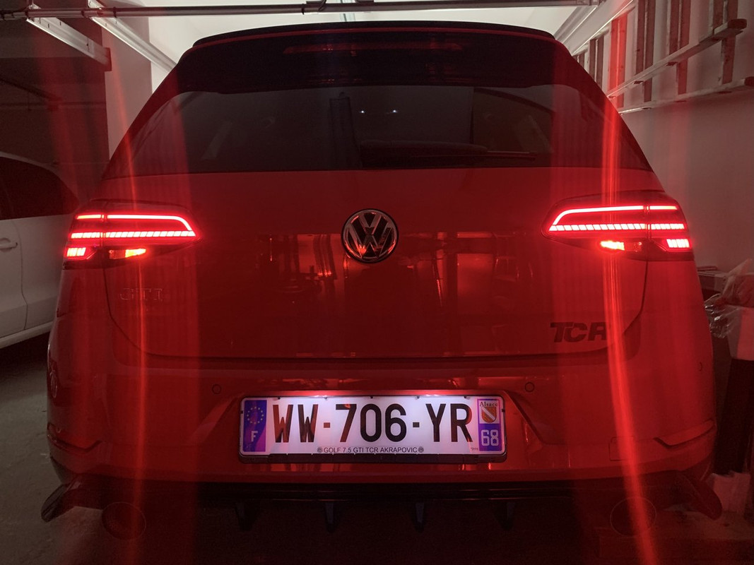

Et voilà lumière :jaime:

@francky93 Saluuuut ah voilà une bonne nouvelle, comme dit plus haut on voie pas tes photos. Re upload, mon câble était de bonne longueur ? J'ai essayé de faire un peu long selon ou tu passerais. 🤝🤝
Ca rend vraiment super francky :Top:
Je vais voir demain si je peux trouver du cable électrique et la même cosse chez automachin

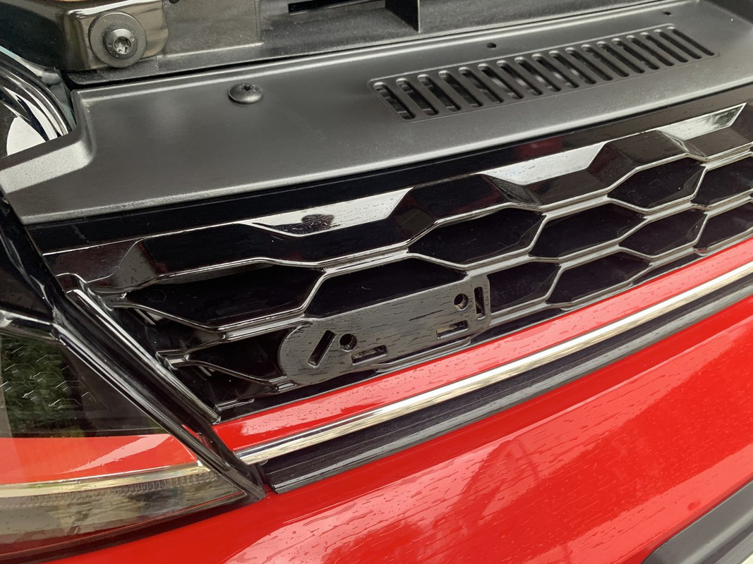

Petite occupation du samedi matin, dépose du sigle GTI de la calandre en attendant de recevoir début de semaine prochaine celui avec le nouveau design :jaime: et ça sera full nouveau design hein @pinguin : Mouhah:
Si quelqu’un cherche un sigle GTI neuf « l’ancien » est à vendre d’ailleurs
Va falloir vivre tout le week-end sans sigle avant ... je suis déjà en PLS ... :lol!:
