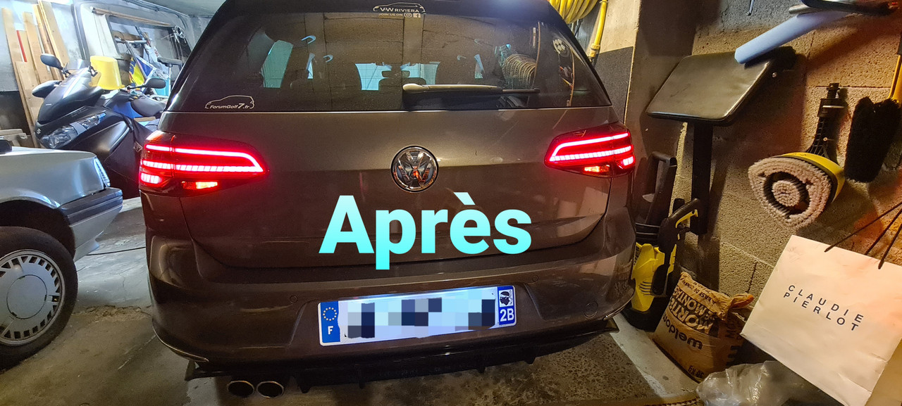

Installation ce soir d'un petit détail qui me déranger, les feux FL OEM n'ont pas la led dans l'antibrouillard côté droit, donc j'ai changé le feu intérieur droit par un OEM (toujours) UK qui eux ont l'inverse de nous. Câblage fait sur mesure également.
Le genre de modif que j’adore :accord:
Tu aurais la réf de cette partie du feux ?
Messages : 2470
Message par Florian13 »
Biensur les amis 5G0945308Q soyez vigilant au Q très important, alors j'ai comparé la prise du feu ils ont les mêmes pins ça veut dire que nos feux sont compatible simplement la différence se fait sur la led pas intégré dans le bloc. Je sais @francky93 que ce genre de détails font la différence je suis pareil j'en ai encore des petits détails comme ça qui arrive c'est ce que j'apprécie.

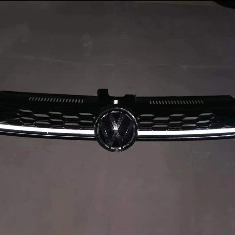

Quand y en a plus y en a encore, les photos ne sont pas de chez moi.
Inspiration Golf 8 8) très sympa :Top:
Messages : 2470
On prend tout ce qui a de bon sur la golf 8 on le met sur la 7 et on garde la 7 encore 5 ans
