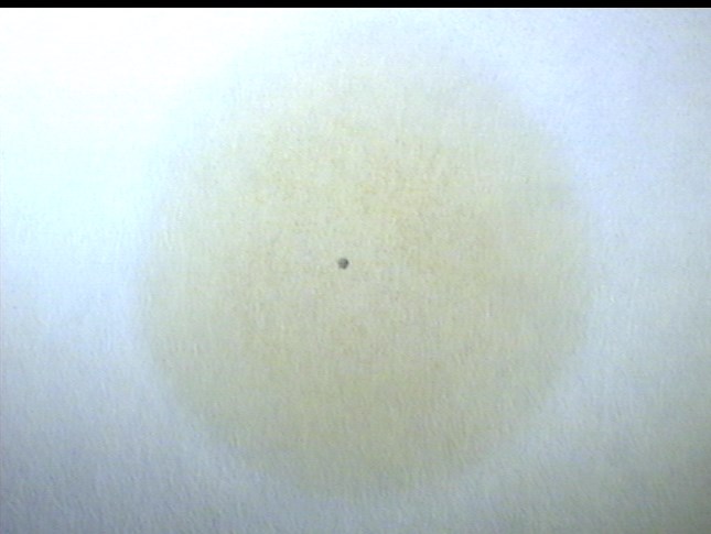

Voilà ...

Toujours en 0W20 :Top:

Oui, et après avoir consulté toutes mes fiches techniques, les seules qui donneraient une viscosité à 40°C aussi basse seraient la SHELL AV-L 0W-20 ou alors la FUSCH 508/509 ... Les deux étant fournisseurs officiels, SHELL récemment et FUSCH depuis longtemps .
EDIT:
A moins que les Catalans aient chargé de l'huile Repsol par soucis d'économie. Cela expliquerait peut être quelle soit aussi fluide, que son point d'inflammation soit aussi bas, que le taux de bore soit bien plus faible que celui de l'huile usine de la G7, et que j'ai autant de mal à faire des consos ultra basses :scratch:

La Eni i Sint Tech 0W20 VK également ! :Top:

La Eni fournisseur usine ?
