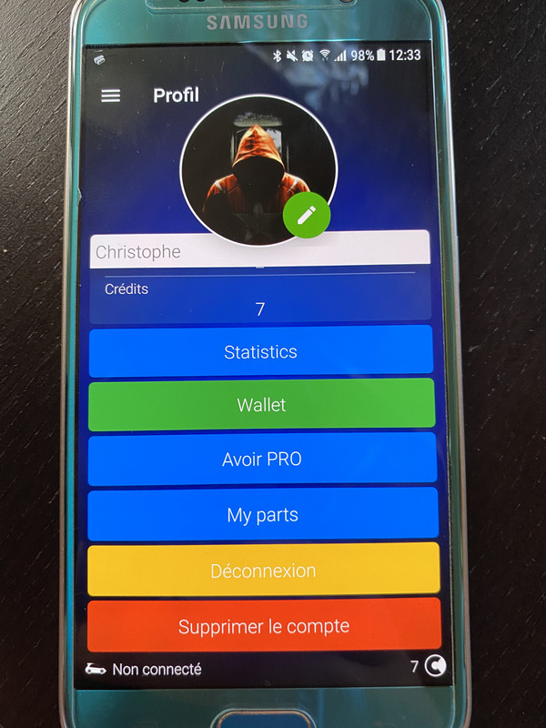

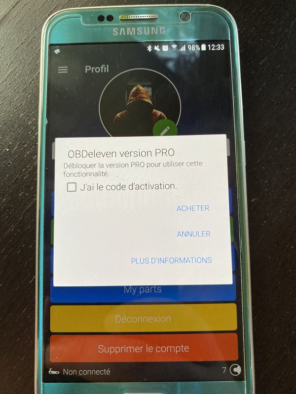

Messages : 44460
Tu n'as pas l'air connecté en Pro, c'est indiqué pour moi :

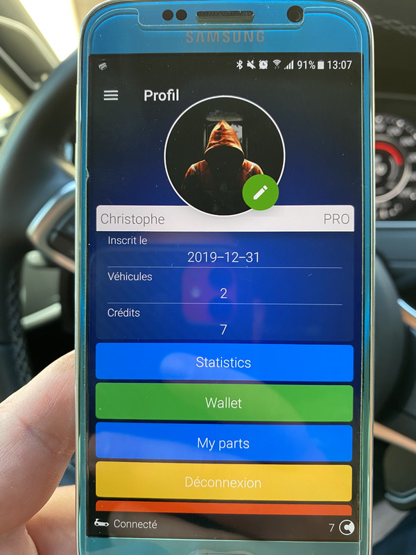

Message par Totoff78 »
J’ai réussi activer la licence en pro

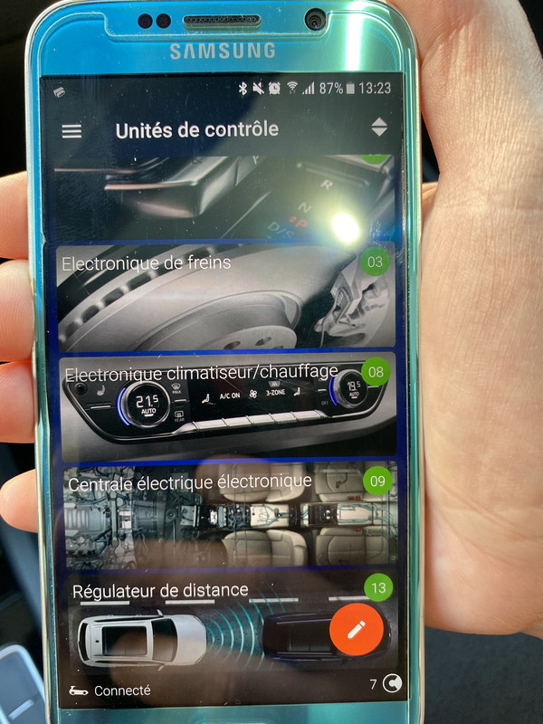

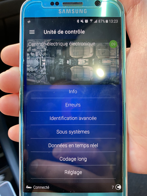

Messages : 44460
Voici lee screens, après il faut là aussi prendre le temps de découvrir les choses et rechercher :
Mon véhicule :
Unité de contrôle 09 :
Réglages :

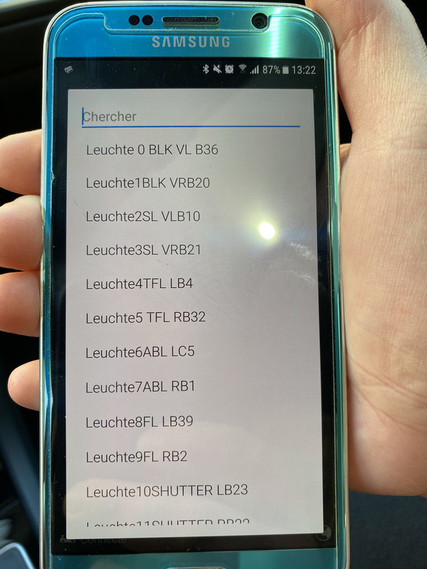

Totoff78
Messages : 1390
Voiture : Golf 7 GTD Facelit

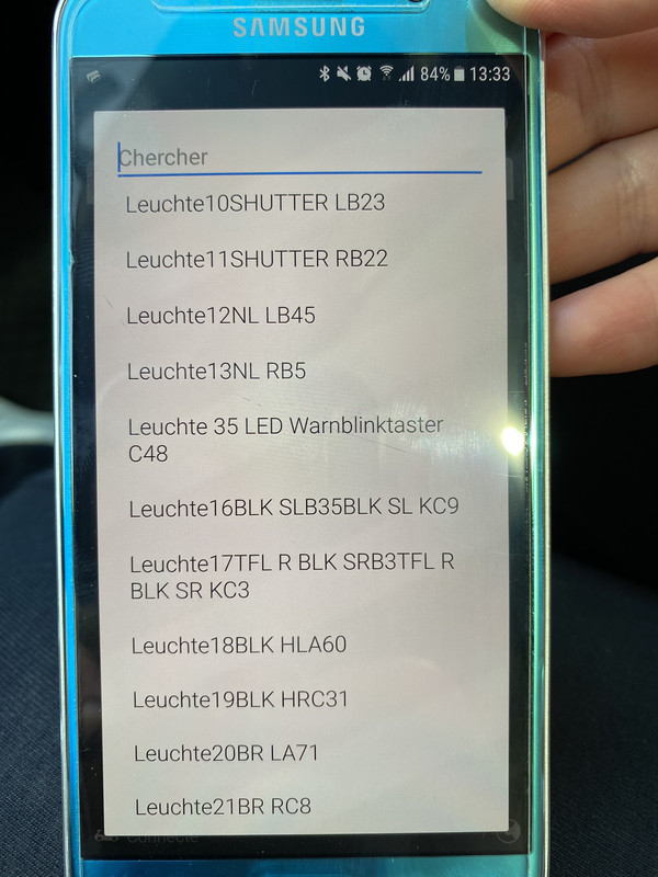

Je n’est pas là même Liste exactement quand j’arrive Dessus regarde
Messages : 44460
C'est en début de liste avant les lignes d'éclairage leuchte de ton screen
Totoff78
Messages : 1390
Voici la suite de la liste je pence pas la trouver :scratch:
