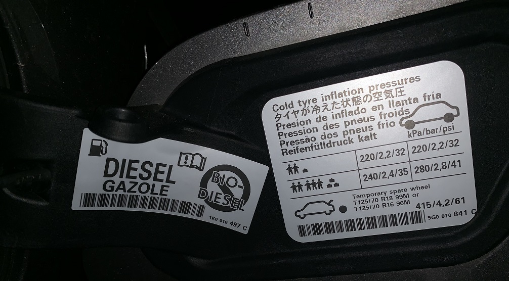

J'avais vu ce détail mais je ne crois pas, il me semble bien qu'en 18" classique c'est également plus élevé.
@Florian13 :coucou:
Moi aussi si ça peut aider j'ai fait la photo de la mienne.
La photo de ma trappe à carburant en Dijon d'origine 17pouces TDi 105ch ph1 2014 (mais tu la connais déjà)

@Golf24Carat Merci oui pour 17 c'est ok

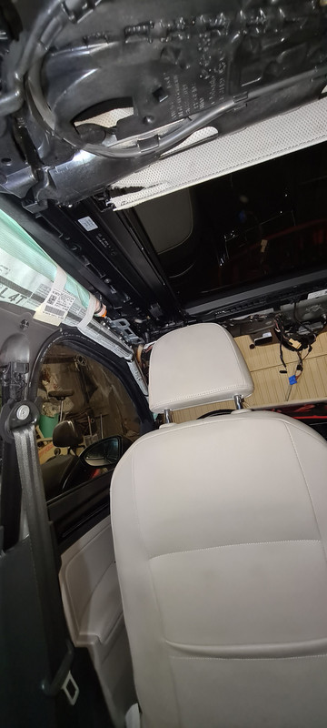

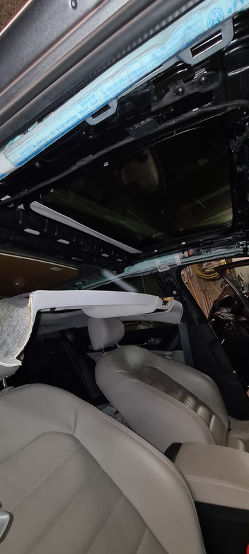

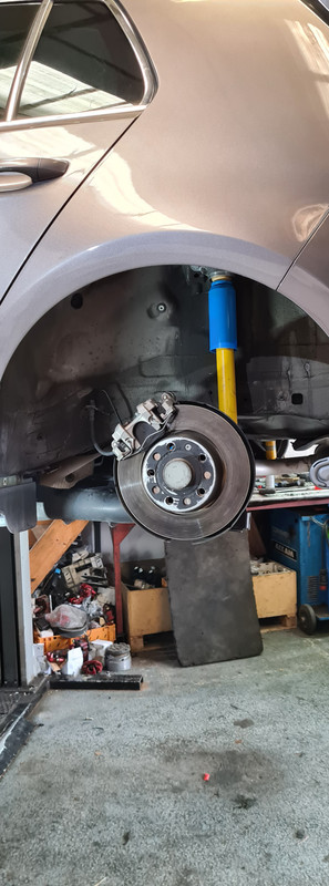

Tu as rabaissé et passé sur du bilstein à première vu , et je pense que tu passe le ciel de toit et le reste en Noir comme les GTI/GTD/R ?

Je vois les Bilstein et je vois le store du toit ouvrant qui est déchiré ?
Comment il s'est déchiré ? :pale:

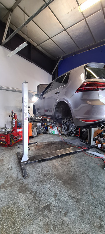

D’ailleurs pour le para/géométrie tu as trouvé un endroit sérieux et qui bosse bien ?

:Top: tu as trouvé pour le montage des B14.
Bien la presta ?

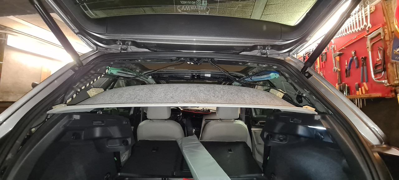

@boby049 Yes tu as tout juste, combiné fileté b14 bilstein, et je refais tout le haut de la voiture en noir donc changement du store, ciel toit entier par un sellier c'est déjà fait, et la cette semaine je paint les caches plastiques qui était gris des montants des pieds milieu ou y a la ceinture, et le reste à l'arrière etc en noir, histoire que ça soit niquel.
@1PourAvis Non jamais, je me marierai dedans, je la garde cette voiture.
@Golf24Carat Et bien en faisant le con, ça m'arrive aussi, un mauvais geste pour nettoyé ça aura eu raison, donc l'idée qui était lointaine dans ma tête est revenue aussi tôt et la je passe en full black.
@titi73 Ecoute oui, @Laurent 13960 que j'ai aidé dans le passé, m'a dit qu'il avait déjà fait et pas qu'une fois et de fil en aiguille, nous nous sommes rencardé ça, donc d'ailleurs gros merci à lui, on a pris le temps de bien réglé centimètre, par centimètre, par contre la géo je cherche encore, on me refuse car vous comprenez je suis passé de 16 au 17 et plus rabaissement de -30 donc on ne sait pas faire, je suis allez voir des préparateurs qui en vendent des bilstein, non on sait pas faire et on sait pas qui peut pour vous le faire, donc bon ça tombe bien que je roule pas du tout, ça me laisse finir le toit et un futur retrofit mais surtout ça me permet de continué mes recherches, mais Laurent à un mec qui devrait géré ça donc je voie encore avec lui. Mais quel galère, on dirait j'ai modifié un truc impossible etc, mais bon je le savais d'avance dans le SUD.

Rassure toi chez moi c'était la même, je crois que j'avais contacté une dizaine de personnes et seuls 2 m'ont répondu pour monter les B14 ...
