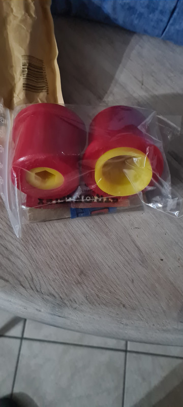

et la surprise :shock: mes caoutchoucs de triangle, ceux à l'arrière avec le palier en alu, sont mort,
résultat les pneu sont bouffé à l'intérieur :(
je voulait attendre le printemps pour les pneus, ça va être chaud.
parmi vous qui à déjà mis des caoutchoucs renforcé/plein sur vos ex G5 ou G6,
je sais pas si powerflex serait la bonne solution :?:
Merci pour vos idées.

Ce ne serait pas plutôt l'inverse, ton carrossage n'était pas bon et tu as fait travaillé, tes triangles pas correctement ?

Pour les CC c'est tout simplement que je suis rabaissé et donc + de carrossage mais aussi le CC du triangle travail pas dans la bonne position,
De mémoire je suis à -1,5° devant :D

Voila du taf pour samedi, en plus des 4 pneus de la golf à faire, la misère avec ses jantes en 8 pouces et ses 175/80/14
avec un peu de chance mes bougies seront arrivé aussi

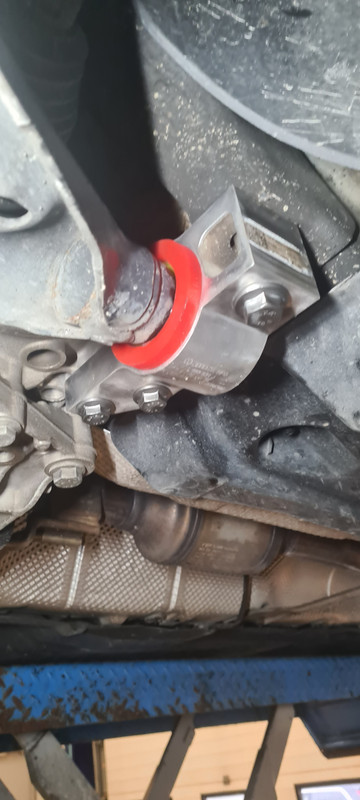

avec ça ça devrai allez mieux le train avant :pictures:

Voila moins d'une heure après, c'est fini,
c'est impressionnant la précision de la direction :shock:
reste à commander 4 pneus et faire une bonne géo et :vroum:

@eyo juste en remplaçant les silentblocs Lionel ?
Re: [eyo] Scirocco Tsi 180
Oui juste ça et c'est impressionnant :vroum:

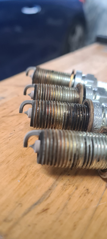

Allez la suite de l'entretien :D
bougies remplacement après 36 000km par des iridium NGK SILFER8C7ES

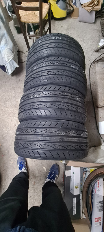

Il faut Julien, se week end commande de 4 Yokohama :vroum:

des Yokohama Advan Fleva V701, de bonnes notes en générale et un silence 67 DB :shock: :Top:

Je vais en avoir testé des pneus
pirelli p7,hankook,ps4 tout ça en 78 000 km :shock:
les P7 cinturato, lamais vu des pneus aussi mauvais,
je les ai revendu à 15 000km.
Voila c'est commandé :Top:
