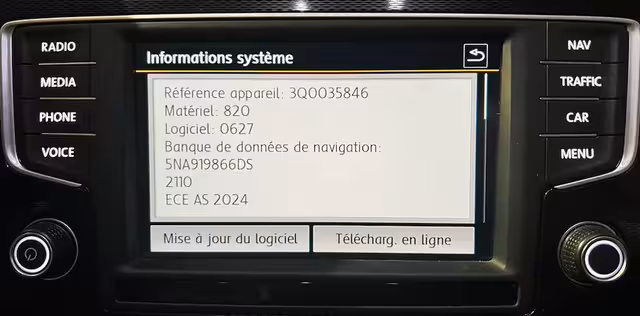

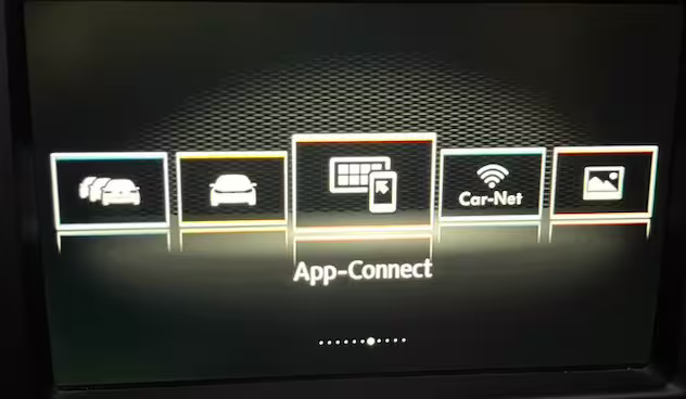

salut a tous .
j'ai parcouru le topic mais j'ai pas tout compris et surtout peur de faire une connerie en lançant une mauvaise mise a jour ...
j'ai une 7 GTI de 2015, a priori avec un MIB2 et il semblera que CarPlay soit compatible puisque j'ai le bouton app connect qui peut être activé en passant chez cc ... ci joint les photos .
donc puis je installer CarPlay dessus et quel fichier utiliser ? également la reconnaissance vocale c'est possible ? merci de votre aide

Salut, @YOS06 ,
Tu peux activer le carplay avec le patch de Congo and Duke sans aucun soucis.
Pour ce faire télécharge le patch MST2_Activator_Made_By_Congo_and_Duke_v3.0_Unbroken.zip.
Dézippe le à la racine de ta SD (auparavant formater en fat32)
Lance ensuite la mise à jour en sélectionnant le patch de ta SD.
Enjoy

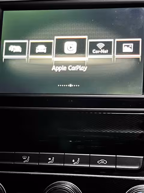

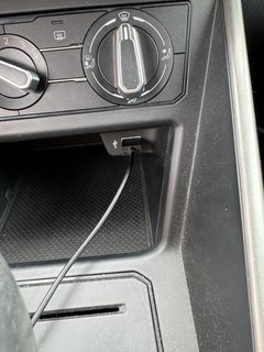

Re: CarNet / App connect / Mirror Link
Message par YOS06 »

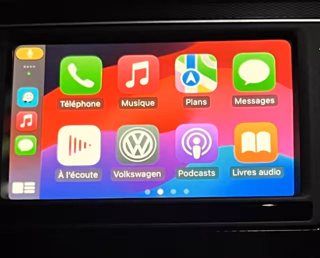

GRAND GRAND MERCI !!
installation faite en 4 min
petit coup de stress en branchant l'iPhone sur la prise USB sous les commandes de clim, rien ne se passait pourtant le tel était reconnu comme source auxiliaire. Je l'ai branché au port usb qui est dans l'accoudoir et hop le poste m'a demandé ce que je voulais faire ...
au top ...

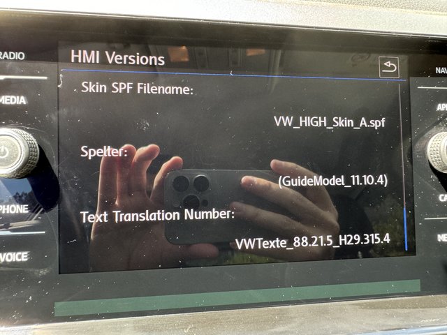

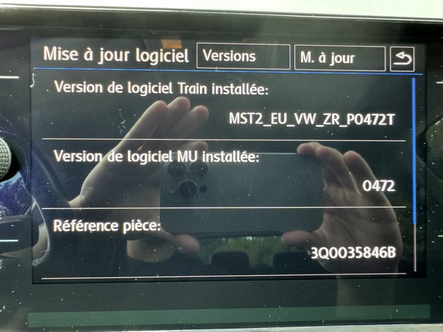

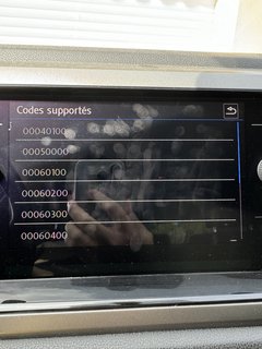

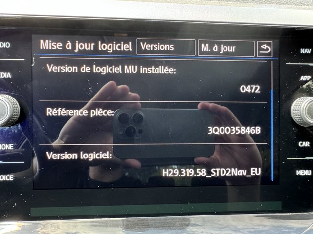

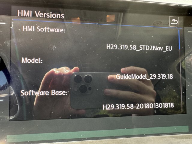

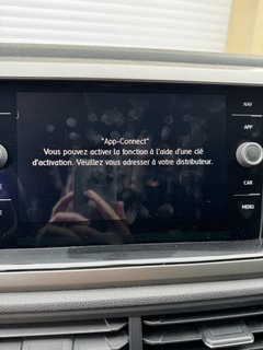

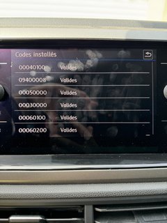

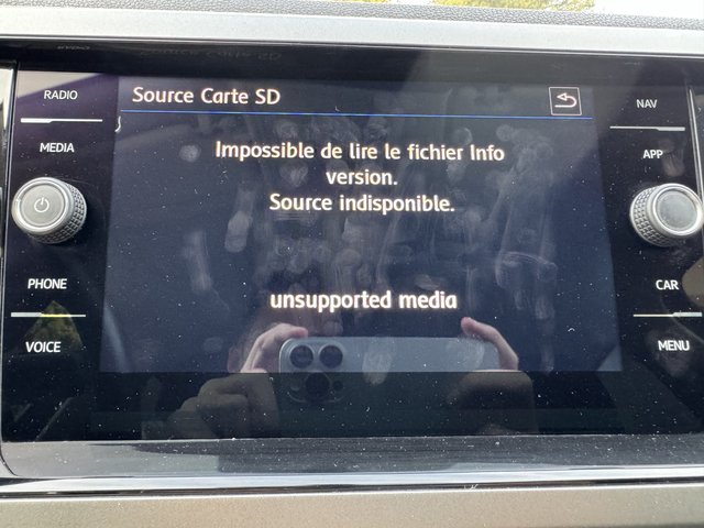

Bonjour @jason,
J'ai lu tous vos messages sur les différents topics et je vous remercie d'aider tout le monde sur ce sujet sur lequel vous êtes extrêmement connaisseur.
Je sollicite à mon tour votre gentillesse car je rencontre un bloquage malgré tout ce que j'ai lu.
Vous trouverez ci-dessous les photos de mon logiciel, et en dernière photo l'erreur qui s'affiche lorsque j'insère la carte SD pour effectuer la mise à jour avec le dossier suivant P0480T (https://mibsolution.one/#/1/9/MST2%20-% ... e/VW_ZR/EU). Je souhaite seulement activer le carplay, est-ce bien le fichier adéquat ?
PS : j'ai bien formaté la carte en FAT-32
En vous remerciant par avance pour votre aide.

Salut @matpolo ,
Travailles tu sous Mac ou Windows ?
Je sais que le Mac nous installe des fichiers .DStore qui peuvent foutre la merde, donc à supprimer.
Le fichier que tu as fourni est une mise à jour de ton autoradio si tu veux seulement activer le carplay je te propose plutôt le patch à 307kb a installer à la racine de ta carte SD

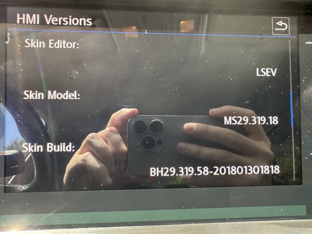

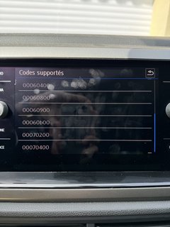

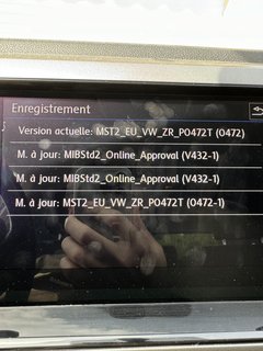

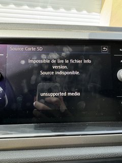

Salut @jason,
Cela fait toujours la même erreur... penses-tu que ça peut provenir de la carte SD ? Ou du poste ?
Je te joins de nouveau quelques images des paramètres.

Salut @matpolo ,
Tu dezippes bien le dossier à ta racine ?
Aurais tu une photos de ta racine de la sd ?
Edit :
Bizarre car le online_approval sert à activer le carplay.
Ton poste est d'origine où tu l'as changé ?
As tu essayé d'autre emplacement pour ta SD ?

@jason
Oui je dézippe directement dans la carte SD, qu'appelles-tu la racine ? Afin que je puisse te transmettre un visuel.
Pour le poste, il est d'origine, mais peut-être qu'un précédent propriétaire a essayé de l'activer en vain... d'où ces mises à jour.
Oui, j'ai essayé les deux emplacements pour la carte SD.

@matpolo ,
Quand tu cliques sur ta SD il y a quoi dedans ? La racine c'est ça.
Quand tu branches ton iPhone /Android au port usb dans l'accoudoir central ou celui que tu as dans trape au-dessus du levier de vitesse, ton carplay ne s'active pas ?

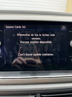

@jason
Concernant la racine de la carte SD, il y a seulement le fichier que tu m'as dit de téléchargé qui est présent, rien d'autre.
Pour le branchement du téléphone, j'ai tenté, mais rien ne se passe, seulement le bloquage de la photo ci-dessous.
J'ai eu un changement ! Le texte me disant que la carte SD n'est pas supportée à changé, désormais il y a un autre message que tu verras ci-dessous. La raison est que j'ai changé la carte SD ainsi que le port sur lequel je l'insère. Mais désormais il dit que la mise à jour n'est pas disponible.
En te remerciant de nouveau pour ton aide précieuse.

Message par jason »
Tu devrais avoir ça à la racine
